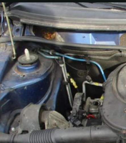

Hallo, ich hab oben links im Motorraum zwei blaue Leitungen , Hartplastik . Eine davon ist defekt, eine scheint irgendwas mit Unterdruck zutun zu haben da sie zum Motor geht. Diese ist in Ordnung.
Die andere ist leider kaputt. Weiss jemand wofür die ist ?
Ist ein 1.2 8v 60ps Facelift.

Moin! Müssten die Leitungen vom Aktivkohlefilter sein. Sollten beide dicht sein, sonst Falschluft im System und keine Reinigung des Filters mehr gewährleistet. Irgendwann geht dann auch die Motorleuchte an. LG
