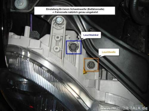

Hallo Leute,
ich bin neu hier, habe aber dennoch gleich eine Frage 😛
Ich fahre einen W203 C240 aus dem Jahre 2001 mit Xenon.
Daher habe ich mich entschieden meine alten Scheinwerfer durch BiXenon Scheinwerfer (Originalteile) zu ersetzen.
Natürlich habe ich mich auch vorher in diversen Foren über den sachgemäßen Einbau informiert, bin aber auf etwas gestoßen das mir Kopfzerbrechen bereitet.
Es geht um die Einhaltung der Spaltmaße beim Austausch der Scheinwerfer.
Sind die Spaltmaße der Scheinwerfer zum Kotflügel, Motorhaube und Stoßfänger an den Scheinwerfern selbst einstellbar, oder muss ich bei nicht gleichmäßigen Spaltmaßen immer die Motorhaube, Kotflügel und Stoßfänger separat neu justieren?
Wenn dies an den Scheinwerfern möglich ist, würde ich mich um eine genaue Beschreibung freuen.
Vielen Dank schonmal für eure Beiträge!!!
Alle Verstellbolzen erst mal nur leicht anziehen dann kann man diese so verschieben bis der Scheinwerfer in der richtigen Position ist und dann fixieren.

Das Bild für die Einstellung der Scheinwerfer ist ja umwerfend 😁
Aber bevor ich das mache 😕 lass ich es lieber zuerstl von ner Werkstatt machen.
Es sei denn, die Scheinwerfer leuchten nur gen Himmel oder direkt auf den Asphalt haha.

So, habe es geschafft den Scheinwerfer zu zerlegen 😁 und zwar ohne Blessuren am Material.
Hab ihn bei 70 Grad für 5 mins in Ofen, vorher Vorschaltgerät und Birnen rausgenommen und natürlich die Gummidichtung.
Danach die Klammern gelöst und Glas entfernt.
Er ist auch wieder repariert!!!!! Es sind lediglich die Aufnahmen des Scheinwerferinneren an den Aufnahmen für die Höhenregulierung rausgesprungen (Kugelgelenk aus Plastik).
Es war auch nicht möglich die Kappen auf die Kugelgelenke ohne Ausbau der Gläser zu drücken, weil dafür schon eine ordentliche Kraft aufgewendet werden musste.
Ich gehe davon aus, dass die Aufnahmen rausgesprungen sind, als irgendein Hornochse 😁 die Birnen mit einer jenseits Gewalt versucht hat in die Fassung zu drücken.
Also ich kann jedem der Probleme mit der Justieren hat nur empfehlen, schaut euch die 3 Aufnahmen des Scheinwerferinneren auf die jeweiligen Verstellmotoren genau an und rüttelt ein bisschen, sodass ihr seht ob die Kappen noch auf den Kugeln sitzen.
Wenn nicht, wackelt alles im Inneren und lässt sich ohne Widerstand bewegen.
Dazu gibts noch Bilder:
Bild 1: Nachdem die Gummidichtung ringsum entfernt war und die Klammern an der Außenseite der Scheinwerfer, sowie die Birnen und das Vorschaltgerät entfernt, kam der gesamte Scheinwerfer für 5 Minuten bei 70 Grad in den Ofen
Bild 2: "Stemmeisen" um das Scheinwerferglas vorsichtig und gleichmäßig von allen Seiten abzuheben. Sieht rustikal aus, ist aber der Breite des Kopfes wegen sehr empfehlenswert weil das Glas kaum abhebelbar ist.
Bild 3: Scheinwerfer ohne Glas. Der äußere Reflektor lässt sich unten ausklipsen, oben befinden sich zwei Torx 10 Schrauben an den Markierungen. Sie sind nur sichtbar, wenn der Kleber entfernt wird, also obacht, dass ihr die Halterung nicht rausbrecht.
Bild 4: Auf der Rückseite des inneren Reflektors (grüne Markierung) befindet sich das Kugelgelenk, welches die manuelle Justierung der Höhe des Scheinwerfers verstellt.
Die Höhe lässt sich nur dann verstellen, wenn der Stift mit der Kugel am Ende auch in der Kappe sitzt, denn durch das Drehen an der Justierungsschraube bewegt sich der Stift nach vorn und neigt somit das Gehäuseinnere des Scheinwerfers.
An der linken roten Markierung sieht man die Kappe, welche auf dem Kugelgelenk sitzt. So sind alle drei Mechanischen Einheiten, die das Innere des Scheinwerfers halten/verstellen, aufgebaut.
Ich musste also das innere des Scheinwerfers wieder auf diese Kugeln drücken, sodass nun nichts mehr wackelt und es sich wieder verstellen lässt.
