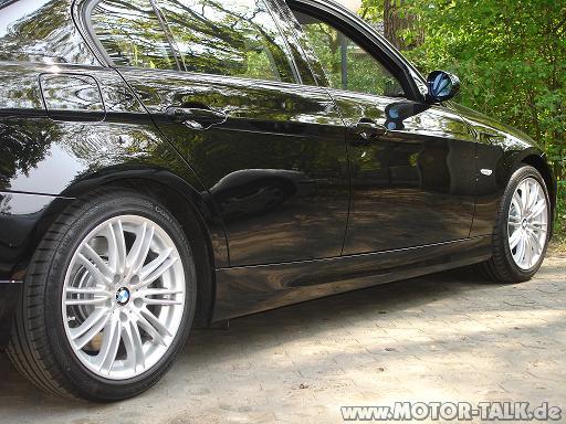

Point-S hat ein Angebot für den 3er für € 299,00 p.St. in 8x17 (Felge Brock) mit 225/45 R 17 91H RF* Pirelli W210 Sottozero
Nachteil oder nicht ?, das Emblem von BMW lässt sich schwer nachrüsten, hält nicht beim Verkleben
Ich werde wohl für meinen e92 die BMW Sternspeiche 199 Winter in 7,5 x 17 mit 205/50 R17 89H mit Goodyear Eagle UG GW3 nehmen.
Angebot einiger BMW Händler über eBay € 1.250,00
hier noch ein Bild von dem Point-S Angebot
