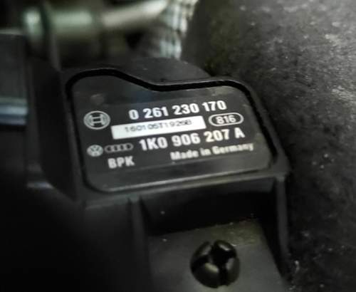

Hallo 1895,
habe heute den Drucksensor bekommen und natürlich sofort einbaut - Fehlerspeicher gelöscht und Probefahrt gemacht.
Bin mir nicht sicher ob das so bleiben kann, die Bremse bzw. der Bremskraftverstärker reagiert extrem stark. Muss da eventuell noch etwas angepasst oder geändert werden ?
Vielleicht spielt CBZB+PR-1AS (ESP) doch eine Rolle.
Kann ich jetzt sofort nicht sagen, mehr kann ich vielleicht morgen Mittag sagen. Meine Bremse vom 2.0l ist auch mehr über Bremspedalweg als über Druckpunkt dosierbar. In der ESI finde ich nichts über neuen Drucksensor anlernen.
Morgen hänge ich meinen Beelte an einen Bosch Tester, mal sehen was da geht.
Der Boschtester kann mein ABS nicht genau identifizieren.
Zwei standen zur Auswahl, wo nur beim Teves MK60.1 der Lenkwinkel, Querbeschleunigung und der Drucksensor für einen Nullabgleich zur Wahl standen.
Nullabgleich wurde aber abgebrochen weil die Funktion vom Steuergerät gesperrt ist.
Ich habe Mal ein Foto von meinen Drucksensor gemacht, ist die gleiche wie von deinen, obwohl 1.2l und 2.0l unterschiedliche haben sollten.
Beetle sensor

War gerade mit dem Beetle unterwegs, mit dem 0 261 230 081 geht es gar nicht, die Bremse reagiert extrem und man kann nicht vernünftig fahren. Werde gleich den 0 261 230 170 wieder einbauen !
Themenstarteram 14. Oktober 2020 um 12:01
Alten Zustand wieder hergestellt - Bremsen arbeitet wie vorher. Schade, hatte gehofft wir sind der Ursache auf der Spur.
Themenstarteram 15. Oktober 2020 um 18:15
Der in meinem Fahrzeug verbaute Drucksensor Bosch 0 261 230 170 ist durch 0 261 230 169 ersetzt worden. Die technischen Daten sollen gleich sein - was sich ansonsten geändert hat ist mir nicht bekannt.
Es stellt sich für mich wieder die Frage, kann ich denn einfach tauschen, in der Hoffnung das sich an meinem Bremsproblem was ändert, oder muss irgendwas angepasst bzw. eingestellt werden.
Den kannst du ohne etwas anzulernen tauschen.
