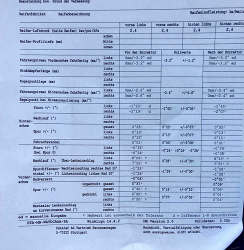

- Mein Fahrzeug zieht trotz Spureinstellung nach rechts. Also ich kann auf der Autobahn eine Spur wechseln ohne was am Lenkrad was zu machen. Habe noch Garantie, ist erst eine Woche alt. Habe das Auto bei Mercedes Händler gekauft.

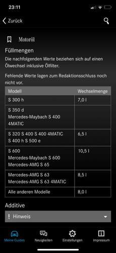

- Welches Motoröl empfiehlt ihr für S350 d und wie viel Liter gehen rein?

Lass eine Achsvermessung bei MB machen und lass alles richtig einstellen. Dann lass dir ein vorher / nachher Protokoll geben. Auf dem Protokoll sind dann die Werte markiert die vorher nicht gestimmt haben und auf dem nachher--Protokoll sind die Werte markiert die trotz Einstellung nicht stimmen. Wenn da alles ok und keine Werte markiert sind dann liegt es nicht an der Achse.
Hallo, super. Montag kommt er in die Werkstatt. Habe auch die Ergebnisse. Kannst du damit was anfangen? Mein Fahrzeug zieht nach rechts auf der Autobahn. Schon stark und sodass er die Spurwechselt

Nach dieser Korrektur noch immer?
Was mir beim schnellen Überfliegen so auffiel ist der Sturz rechts vorn.
Nicht, dass er mal am rechten Vorderrad einen Bordsteinrempler oder ein fettes Schlagloch abbekommen hat.
Auch sollten die Trag- und Führungsgelenke sowie Federlenker-Gummilager auf Spielfreiheit geprüft werden - Achtung: auf den Rädern stehend im Eigengewicht und Fahrwerk dabei auf Normalhöhe.
Ein Fahrwerkspezi kann da sicherlich viel mehr zu sagen.

Füllmengen findest du im Handbuch.
Es gibt die MB App „Guides“
Dort kannst du für dein Modell die passende Betriebsanleitung herunter laden und die Füllmengen ebenfalls finden.
Der Sturz ist bei seinem Problem nicht ganz so schlimm. Aber ja da könnte mal ein Loch oder eine Kante gewesen sein. Würde mir den nachlauf mal erklären lassen. Der ist ja immer noch falsch und hat einen * nach der Einstellung.

Leider ist die Füllmende beim S350 d in der App nicht angegeben. Werde es morgen im Buch nachschauen.

Andere Info liegt mir zum Diesel auch nicht vor.
Da ich keinen fahre, hatte ich mich bisher dafür auch noch nicht näher interessiert.
Stelle die Frage doch mal schriftlich an deinen MB Händler.
Er sollte in der Lage sein anhand der FIN eine verbindliche Aussage zu machen.
