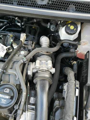

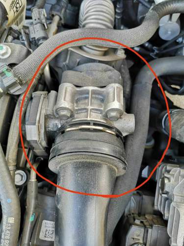

Ich fahre einen astra j st 1.6 cdti 136 pa bj 2015.
Kann mit einer sagen bitte was das für ein teil ist?? B.z.w ob da normal ist das da öl ist???
Es ist glaube ich mit russ oder so unter dem schlauch
45 Antworten
Vergessen dazu zu schreiben.
Er macht das nur bei temperaturen zwischen 7 und 16 grad ca. Sonst läuft er normal. Wenn er warm wird also ca ab 70 grad macht er das nicht mehr. Bin langsam am verzweifeln

So fehler behoben, nach einen software update hat das auto sofort den fehler ausgespuckt. Da hat wohl opel damals beim service mir mir eine update gegeben aber da hat woll die software nicht richtig funktioniert. Nach nochmaligen aufspielen der software ist das auto sofort ihm notlauf gegangen und hat einen fehler hinterlegt. Bitte. Fragt mich nicht wie der fehler cod lautet mein Mechaniker hat es mir nicht gesagt.
Zur info das habe ich nicht bei opel machen lassen den ich war bei 3 verschieden foh's jeder sagt was anderes und am ende hat keiner was gemacht. Der beste ausage war turbo defekt reperatur ca 2000 euro. Die schlechteste aussage motorschaden das wird teuer der 3 sagte Steuergerät defekt
Mein mechaniker der von einen freund empfohlen wurde hat nach langen suchen den fehler gefunden der. Das auto stan bei ihm 8 Werktage
