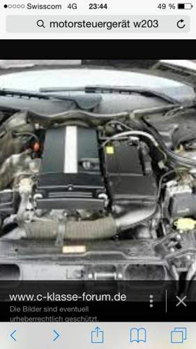

Hallo liebe Gemeinde, wir haben meiner Frau vor kurzem ein 200er Sportcoupe gekauft (cl203 vormopf) Bj 2001. Jetzt hab ich das Teil auch mal gefahren und mir ist aufgefallen das er ziemlich viel verbrauchen tut. Der Bordcomputer zeigt 13l/100km an. Da es ein schalter ist finde ich das ein bischen viel. Im vergleich, mein S350 verbraucht so viel und das ist ein Automatic. Würde gerne wissen ob das normal ist. Und die zweite sache ist das er ganz schön viel luft in den Beinbereich blasst, egal in welcher position der regler steht. Da stimmt doch was nicht. Über Hlife würde ich mich sehr freuen. Gruß Eugen

Zieh mal den stecker vom motorsteuergerät aus und schau ob da öl reingelaufen ist.. Das gleiche machst du auch mit den nockenwellen stecker..MSG ist oben rechts die 2 langen stecker

@eugenbelkow schrieb am 18. Juli 2015 um 20:23:29 Uhr:
Hier mal die bilder von den Steckern.
Ich würde am besten einbischen bremsreiniger reinsprühen und ein tag abtropfen lassen... Und so schnell wie möglich ein ölstop kabel kaufen... MB kann dir da sicher helfen die kosten nich viel ... Und verhindert dass das öl weiter fliessen kann.. Bin gerade unterwegs . Vileicht können dir die anderen hier noch weiter helfen
Ich habe da mal ne Frage.. Die fotos Die er hochgeladen hat. Sind das nicht die Ölstoppkabel? oder Sind die Ölstoppkabel hinterher zwischen dem Kabel (Bild) und Magneten gesteckt?

@Olikahn1 schrieb am 18. Juli 2015 um 20:46:03 Uhr:
Ich würde am besten einbischen bremsreiniger reinsprühen und ein tag abtropfen lassen... Und so schnell wie möglich ein ölstop kabel kaufen... MB kann dir da sicher helfen die kosten nich viel ... Und verhindert dass das öl weiter fliessen kann.. Bin gerade unterwegs . Vileicht können dir die anderen hier noch weiter helfenZitat:
Leuchtet die MKL oder irgendwas anderes?Ruckeln?Schlechte Beschleunigung?Hau die Kabel aufjedenfall rein,auch wenn es noch nicht die Ursache ist.
