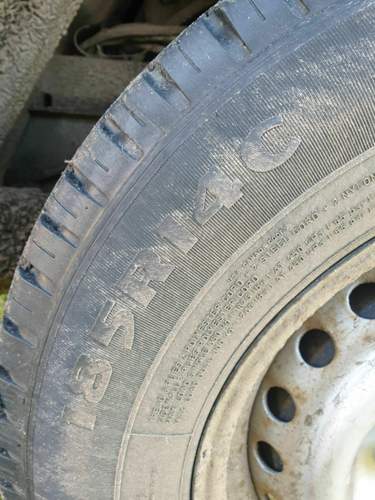

Hallo Themenstarter,
Wenn mich nicht alles täuscht, dann wurden die T3 einst mit 185R14-er Bereifung ausgeliefert. So zumindest bei meinem Syncro 4WD. Ich habe dann später ebenfalls auf 205/70R14 gewechselt, weil die "Viele Luft" im Radhaus etwas eigenartig aussah. Mir war damals nicht so richtig bewusst, dass der Abrollumfang beim 205/70 sogar etwas geringer als beim 185/80 ist. Mit runter- und an den Seiten rundgefahrenem Profil sah das optisch noch bescheidener aus. Erst später habe ich bemerkt, dass beim 14" Syncro auch 205/80 zulässig ist. Der Abrollumfang ist knappe 5% größer und eine Tachoangleichung wird wohl notwendig.
Ob beim 2WD auch die größeren Reifen gefahren werden dürfen weiß ich nicht. Auch ich möchte nicht auf 15" Felgen wechseln, zumal schon mal wegen der Auflastung von 51/2 auf 6" gewechselt wurde.
Allerdings ist die Reifenauswahl in dieser Dimension beschränkt und AT, Ganzjahresreifen oder Geländereifen sind in 14" so gut wie nicht zu bekommen. Suche selbst einen Reifen mit etwas gröberem Profil. Was man in 205/80 R14 bekommt sind die sog. Transporter-Reifen.
Wenn man beim Reifenhandel im Netz nach einem Foto vom Profil nachfragt bekommt man dumme Antworten wie - Reifen im Außenlager - kein Profilfoto - Profil kann abweichen - Beispielbilder usw. Das hilft dann ungemein.
BG - Reinhard
