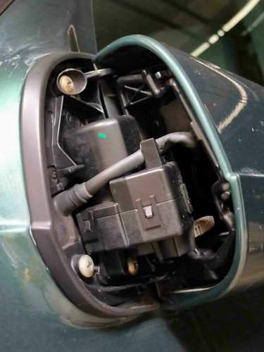

Schönes Autochen in Rosenholz, mit einem Mittelroten Innenraum... Ist wohl eine der schönsten Farbkombis beim 202 VorMopf. Im speziellen Fall noch die Funktionen der Außenspiegel prüfen. Bei anklappbaren Spiegeln verabschieden sich gerne die Isolierungen der Kabel. Das verursacht dann Kurzschlüsse in der Elektrik und führt zur Nicht Funktion. Das Auto sieht auf den Bildern recht gepflegt aus. Beurteilen lässt sich das aber nur am Objekt selbst.

Mit den anklappbaren Spiegel meinst du dass man die automatische Spiegelverstellung prüfen sollte?

@MrBlingBling schrieb am 10. Juli 2021 um 16:44:07 Uhr:
Ich glaube, Jürgen meinte den Zustand des abgebildeten Kabelbaums.
Sieht für mich danach aus, daß darüber die Motoren für die (manuelle) Spiegelverstellung versorgt werden (automatisch sein könnte höchstens eine Abblendfunktion, und da weiß ich nicht, ob der W202 die als Sonderausstattung hatte) - und daß der Baum bei jedem An- und Abklappen wieder durchgewalkt wird.
Unschöne Vorstellung, daß es dort drin einen Kabeldefekt/Kurzen geben kann 😰 ...
In meinem oben schon erwähnten 😉 S210 fehlte auf einer Seite die schwarze Rundum-Isolierung des Baumes, und mindestens eines der innenliegenden Kabel war unterbrochen. Ich habe mich dummerweise vom Verkäufer (der erst Reparatur zugesagt hatte) rumkriegen lassen, den Mangel zu akzeptieren, weil die Werkstatt ihn (Personalausfall durch die Chinesische Epidemie) nicht so schnell beheben könne 🙄.

Vormopf-Außenspiegel angeklappt
Ich meinte damit, dass anklappbare Spiegel, die das Auto, das der TE kaufen will, hat. Da besonders empfindlich sind. Nicht die normalen Spiegel, die man manuell anklappen, sondern die, die das elektrisch können
Ich habe zumindest noch in jüngster Zeit, eine originalen, anklappbaren Spiegel aus diesem Bauzeitraum gesehen die noch mit dem originalen Kabelstrang funktionieren. Hab da schon einige Platinen gegrillt... ??
Jürgen
Achso elektrisch, ich dachte sowas würde man als "automatisch anklappbar" bezeichnen. Nur alleine "anklappbar" dachte ich eher an händisch. Bei so einem Baujahr hab ich nicht mit elektrischer Funktion gerechnet.
