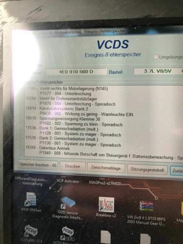

Hallo leute,
heute hatte ich die möglichkeit für kurze zeit meinen kleinen mit vcds auszulesen, dabei kam die nachfolgende liste raus.
der fehler 17981 - Ventil links für Motorlagerung (N144)
P1573 - 004 - Unterbrechung
läst sich nicht löschen bzw kommt nach dem löschen trotzdem gleich wieder.
kann mir wer zum fehler mit dem niveau was genaueres sagen? sensor ?
danach habe ich noch das mmi angeschaut und unter software einige zahlen gefunden, welche software hab ich jetzt wirklich drauf?
danke
lg mugy

Adresse 01: Motorelektronik Labeldatei: Keine
Teilenummer SW: 4E0 910 560 L HW: 4E0 907 560
Bauteil: 3.7L V8/5V G 0010
Revision: 00000000 Seriennummer: AUX3Z0CN128586
Codierung: 0011773
Betriebsnr.: WSC 02313 785 00200
VCID: 2A63737985DFE94EE53-807F
4 Fehlercodes gefunden:
16814 - Katalysatorsystem; Bank 2
P0430 - 002 - Wirkung zu gering - Sporadisch
18010 - Spannungsversorgung Klemme 30
P1602 - 002 - Spannung zu klein - Sporadisch
18061 - Bitte Fehlerspeicher des ABS-Steuergerät auslesen
P1653 - 008 - - Sporadisch
Readiness: 0000 0000

Hallo. Kann mir bitte jemand sagen was man reparieren muss da meine motorkontrolleuchte leuchtet siehe Bild
Spontan geraten, ohne weitere Infos zu haben:
-> Falschluft. Oder Luftmassenmesser am Ende (eher letzteres, da mult. zu mager). Oder ganz was anderes (Lambdasonden, Kat, Injektoren...oder oder oder).
Zunächst einmal mittels VCDS die Selbstdiagnose laufen lassen... Adaption müsste das gewesen sein. Bekomme das immer durcheinander und muss selber immer erst suchen.
Was für ein Motor ist es? Baujahr?
3,7 v8 2003
Kann sein llm. Öfters im Stand zb. Ampel schwankt der drehzahlmesser.
Die ersten beiden kannst du ignorieren...
Hab die selben Fehler.
Die würde wohl mal bei einem service/Rückruf aufgrund diverser Blick drauf gesteckt und sind daher nach wie vor als Fehler drin.
Also die brauchen dich nicht beunruhigen...
Falls dir das hilft
Ja ich weis die ersten beide sind meistens drinnen bei die 4Es
