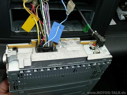

Das Radio soll Samstag kommen. Nun bin ich natürlich schon bannig aufgeregt und frag mich ob das Radio auch gut anzuschließen geht. Da hab ich mal ein Foto gemacht von meinem Kabelsalat. Ich hab ein Bild von der Rückseite des Sony Radios gesehen, könnte passen, was meint ihr ?
Oder soll ich gleich noch'n Adapter dazu holen ?
ACR Allendorf, der Versender aus EBAY, könnte dich beraten und das benötigte Teil liefern. Wie sieht das bei Amazon aus ?! :confused: :D
Also bei dem Radio ist ein Adapter für die ISO-Stecker dabei. Die scheint dein Smart aber nicht zu haben. Von daher: Ja, du brauchst einen Adapter.
