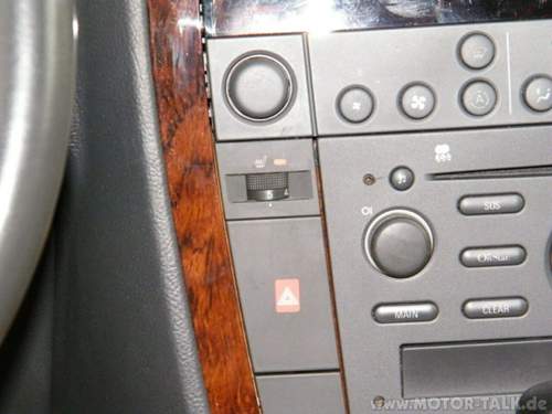

Hab alles angeschlossen aber leider scheint die Sitzheizung aus dem faclift nicht in meinem VFL zu funzen...Ich brauche die regelbaren Schalter für die Heizung.
Oder kann man das irwie gangbar machen???vielleicht hats ja einer schon mal hinbekommen.

@ Mandel...Ja aber die Facelift regelbaren Schalter passen ja nicht in meine konsole...Oder meinste nur erstmal testweise ranstecken und gucken obs daran liegt??

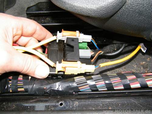

Das Steuergerät/Heizregler ist unter der Sitzfläche des Facers, somit kann es nur an den Schaltern liegen. Der passt natürlich nicht in deine Mittelkonsole.
Wenn Du die originalen Ein-Austaster nimmst, muß meiner Meinung nach das Steuergerät/Heizregler umgangen werden. Ob das aber so stimmt und wie man das macht, das entzieht sich meiner Kenntnis.
Ja das dachte ich mir auch so das man das einfach mit nem normalen ein aus Schalter überlisten könne...Ich habe aber irwo mal gelsen das wenn die stizheizung auf aus gedreht wurde mittels der orginalen schalter man sie auch nur so wieder in gang bekommt...Vielleicht hat ja jemand hier nen entscheidenen vorschlag.

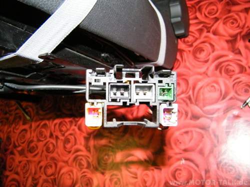

Das kannst du nur Ingang bekommen, wenn du die Regelung überbrückst.
Sie sitzt im Polster des Sitzes.
Das Modul der Regelung muß raus geklemmt werden und die Matten in Reihe geschaltet werden.
Eventuell noch einen Übertemperaturschalter mit integrieren.
Sonst müstest du nämlich von den Schaltersteckplätzen bis zum Stecker am Sitz alles neu verdrahten.
