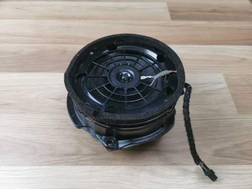

Also bei mir im T-Modell sind original Hochtöner hinter den Spiegeldreiecken drin ( die sind immer drin, egal ob mit oder ohne Bose Sound ).
Die Lautsprechen in den vorderen Türen sind beim Bose-Sound-System 2-Wege Lautsprecher ( ohne Bose nur 1 Weg ).
Hintere Türen 1 Wege- Lautsprecher.
Zusätzlich in der Limousine 2 Tieftöner, im T-Modell ein Subwoofer im Kofferrraum.
Laut Aussage von MB sind die Lautsprecherausschnitte im Armaturenbrett ausschließlich für eine FSE vorgesehen und haben angeblich nichts mit dem Audiosystem zu tun.

Bei der Lim.(Bose) sind vorne nur 2-Wege Lautsprecher in den Türen sonst nichts.Die Dreiecke im Spiegel für Hochtöner und die Gitter im Amaturenbrett sind nur Atrappen bei Bose.
Beim nicht Bose sind dort Hochtöner und in der Tür Einwegelautsprecher.
Das ganze sei nicht mit heutigen Systemen vergleichbar.
Im Armaturenbrett sind Blenden drin, im Spiegeldreieck sind Hochtöner (bei mir).
Ansonsten kann ich nicht klagen. Wenn man zuweit aufdreht vibriert der Innenspiegel.

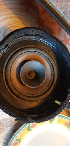

Beim "nicht" Bosesystem besteht das Frontsystem aus einer 2er Compo, d.h. der Tiefmittentöner in der Tür, und der Hochtöner im Spiegeldreieck. Beim Bosesystem handelt es sich aber um ein Koax-System, d.h. die Hochtöner sind beim Bose direkt vor der Membran des Tiefmittentöners.
Ist also alles so wie es sein sollte. Beim T-Modell hast du also 5 LS verbaut, bei der Limo sinds 6.
Im Amaturenbrett sind ab Werk keine LS verbaut.
So wie Challenger2 das geschrieben hat ist auch die Aussage bei DC.
