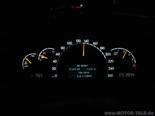

bin spontan am Samstag von Stuttgart nach Berlin gefahren.
Volltank 115€ Konstanz 130km/h mit Tempomat Verbrauch lag Start 6.1 L
und Reset 6,5 Liter. Bin vollauf zufrieden 🙂
