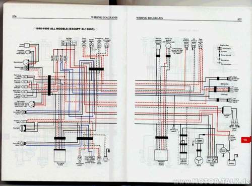

bis es aufhört zu regnen kannst Du ja mal die Lage studieren:
Stadtplan Athen
Hey ho... ionio,
links auf dem Plan ist vorn, und rechts ist hinten... unten links kann ich das Blinkermodul erkennen. Hach, die Theorie... ja, die Gute.
Und nu?
Werde mich schon drum kümmern, ich muß nur endlich ankommen, es soll nicht mehr plätschern,
lucky
