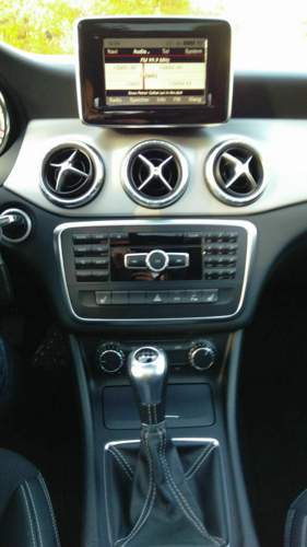

seit ein paar Tagen beschäftige ich mich nun ebenfalls mit dem Thema Nachrüstung eines größeren Monitors im CLA.
Bei meinen CLA QP handelt es sich um das MY14 mit Audio 20 und 5,8 Zoll Display. NTG 4.5 wenn ich das aus dem Thread so richtig rauslese. Zur Sicherheit anbei mal ein Foto vom Innenraum.

Img-20161102-145340

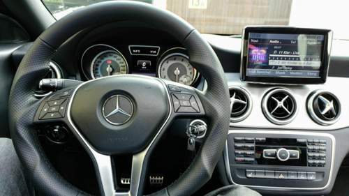

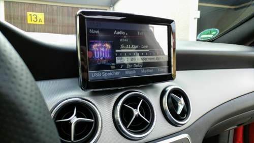

Hi
so ich habe nun auch endlich einen Nachrüstmonitor verbaut.
Ich habe ihn über eBay KZ gebraucht gekauft und nur eine Koreanische Website (No.IM60B) als Typ dazu gefunden. Mit technischen Details kann ich also leider nicht dienen.
Zum Einbau... super easy Plug&Play innerhalb von 5min erledigt. Ergebnis sehr geil!
Das Original Mercedes Menü blieb gleich, was vorneweg auch so beibehalten werden sollte und ich kein extra Betriebssystem wie bei anderen Displays wollte (bsp. Likecar 8 Zoll bei amazon.de).
Die Auswahl der einzelnen Funktionen erfolgt weiterhin über den original MB Drehknopf Controller.
Viele Kabel sind außerdem noch dabei um diverse Dinge anzuschließen (Rückfahrkamera, IR Fernbedienung, usw.).
Brauche ich aber vorerst nicht.

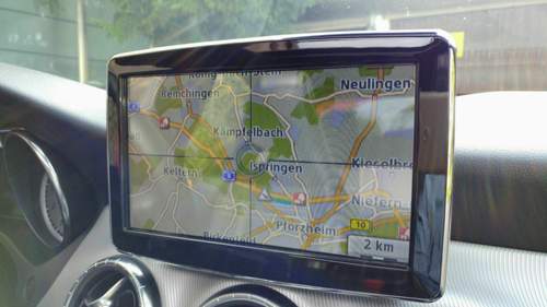

Die Auflösung ist nicht schlecht und punktet vor allem wenn das Becker Navi verwendet wird. Wahnsinn wie groß nun alles ist und die Abbiegespuren deutlich angezeigt werden. 🙂
Allerdings ist und bleibt es keine HD Auflösung (800 x 600p) was im restlichen MB-Menü durch leichte Unschärfe der Texte erkennbar ist. Das ist aber jammern auf hohen Niveau wenn man es mit dem winzigen 5,8 Zoll Display des Audio 20 NTG 4.5/4.7 vergleicht.
Das Display spiegelt deutlich ist aber im Betrieb oder bei direkter Sonneneinstrahlung nicht wirklich nachteilig und kann trotzdem gut abgelesen werden.
Auf den Produktfotos oder YouTube Videos wirkt das Display jedenfalls hochauflösender als es eigentlich ist. So fällt der Spiegeleffekt und die leichte Unschärfe nicht wirklich auf.
Bin bis jetzt sehr zufrieden und kann den Wechsel nur empfehlen. 🙂
Gruß Zapfe

Größe hin oder her... Das Ding gleicht einem Spiegel und nicht einem Display.
Auch wenn der OEM kleiner ist, das Bild des Nachrüstteil ist nicht annähernd so gut und klar. Selbst bei starker Sonneneinstrahlung ein Top Bild des OEM.
Aus diesem Grund auch mein rückbau, weil ich die Spiegelungen unerträglich fand. Ausserdem schaue ich auch nicht ständig auf den Bildschirm. Selbst beim navigieren nicht. Wofür habe ich denn eine Ansage dafür?
Mein Fazit zu dem Nachrüstteil: nur größer aber sonst Grottenschlecht.
Meinen habe ich zurück gehen lassen.
Stimmt bei 1 2 Fotos sieht man das ziemlich deutlich. Vielleicht eine Folie nutzen?
