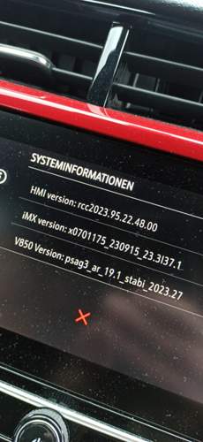

Neue SW erhalten - Update auf 0422D durchgeführt. Dauer ca. 20 Minuten, Stand der Versionen gemäß angehängtem Bild.
na das sind wir mal gespannt ob die den gern bei Kälte oder großer Hitze auftretenden bug beseitigt, halt uns auf dem laufenden
Und der Update hat leider nicht den gewünschten Erfolg gebracht. Das Problem existiert weiterhin. Neuerlich den FOH kontaktiert.
FOH wir nun einen Austausch des Radios vornehmen.
