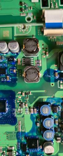

Ich glaub ich hab den übeltäter bzw. die übeltäter gefunden. Hab steuergerät und bildschirm ausgebaut und beides geöffnet, och weiss von wo dieser schnalzer gekommen ist...
Kann man die dinger die defekt/durchgebrannt aussehen, einfach tauschen?
1000005531
Bist du dir denn sicher, dass die Drossel durch ist? Miss mal deren Widerstand. Und wenn sie tatsächlich kaputt ist, weiß man noch nicht, ob sie nicht noch was anderes in der Kette mit der Spannungsversorgung etc. mitgerissen hat.
Irgendwie sehen beide zerschossen aus.. bildschirm bin ich eh eher glücklich darüber, weil ich möchte sowieso auf das 8" upgraden...
Also bei der, mit der 470 aufschrift gehts bis 41, und bei dem mit der 680 beschriftung, bis 42 und der widerstsnd wird nicht gehalten! Geht innerhalb einer sec auf 0

@Michi0123
Was lässt dich darauf schliessen das die Teile defekt sind?
Weil sie schwarz sind?
Ich verrate mal ein Geheimnis. Das sind Drosseln.
Zu 99% gehen die nicht kaputt, wenn man sie nicht mechanisch zerstört.
Die Aufschrift "470" deutet auf den Wert 470 mH hin.
Der Gleichstromwiderstand wird da 0-2 Ohm sein.
