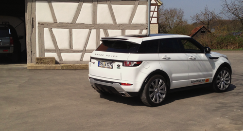

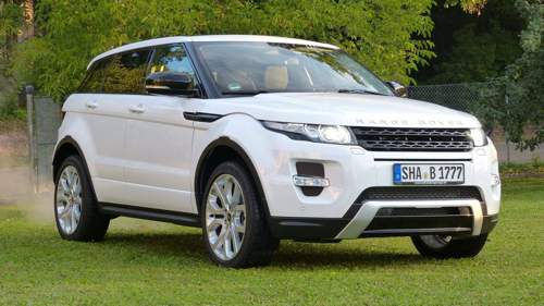

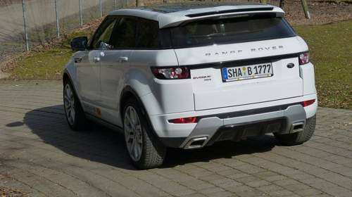

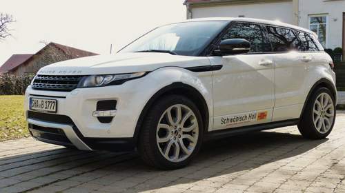

anbei wie gewünscht vorher- nachher Bilder von den Veränderungen an unserem RRE Si4 Dynamik.
Habe ein extra Thema eröffnet, da entsprechende Themen schon auf vielen Seiten "zerredet" sind.
Bild 1 bis 3 zeigt den RRE im Serientrimm
Bild 4 bis 7:
- Lombartho LX 8,5x20 Zoll, ET 48mm, Bereift mit Sommerreifen der Größe 245/45 R20 (Ab Frühjahr 2015 mit 255/45 R20). Felgen gab es damals nur in schwarz - was ich nicht mag, deswegen wurden sie Silber Pulverbeschichtet (Silber ist ziemlich dunkel - beinahe ins Grau gehend)
- H&R Spurverbreiterung Spurplatte 40mm (VA und HA - 20mm pro Platte)
- Sportfahrwerksfedern / Tieferlegung von KW automotive GmbH um 30mm (VA linear, HA progessive)
Durch die KW - Federn ist der Fahrkomfort nur minimal schlechter (kurze Stöße kommen etwas stärker durch), jedoch die wurde die Stabilität und die Direktheit merklich verbessert. Seitenneigung in Kurven kaum mehr vorhanden. Für mich und meine Frau (die hauptsächlich den RRE fährt) passt das sehr gut, Komfortliebhaber sind mit dem Serienfahrwerk und 19 Zollräder besser bedient.
Eine Änderung des Fahrverhaltens durch die Spurplatten konnte ich nicht feststellen.
Rein optisch sieht mal die Änderungen deutlich, trotzdem hätte ich den RRE gerne noch etwas tiefer (insgesamt -45mm müsste für meinen Geschmack optimal sein).

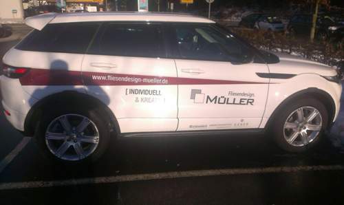

Sehr schön auch die Deko auf dem Schweller. Hast Du den Wagen bei einem Preisausschreiben Deiner Bausparkasse gewonnen?

Hallo Daniel,
die Lombartho LX kommt m.E. Super auf Deinem Evoque. *daumenhoch*
Ich hab jetzt mal nach der Felge geschaut... und auch nach einem
Gutachten
um zu sehen, was für Rad/Reifenkombinationen zulässig sind. Hab aber den Evoque nirgends in den Gutachten bei 8,5x20" gefunden... sondern nur den Freelander. Hast Du eine Einzelabnahme gemacht oder ein anderes Gutachten?
Würde mich interessieren da ich auch auf Felgensuche (20"😉 für meinen zukünftigen Evoque bin.

Hallo Daniel
Einen SUV /Geländewagen tiefer legen?! Ist doch irgendwie paradox, aber egal Hauptsache Dir gefällt es!
Ich beabsichtige einen Federsatz 3cm höher einzubauen!
Aber so ist das was dem einen gefällt muss der Andere nicht unbedingt mögen, Hauptsache es it tech. gut gemacht.
Mit tiefergelegtem Gruß
Tobias
Thema Felgengutachten:
Werde ich demnächst bei der ersten HU in Erfahrung bringen (Felgen sind noch nicht eingetragen). Lt. Lieferant (Felgencenter Oberberg) ist die Eintragung mit dem Freelandergutachten kein Problem.
Thema Tieferlegung:
Fürs Gelände habe ich mehrere richtig passende Fahrzeuge im Bestand😉. Trotzdem, der RRE hat ja trotz Tieferlegung immer noch mehr Bodenfreiheit als jeder Q3 Q5 X1 usw, wobei, unser RRE muss bei über 200km/h gefahrlos und spurtreu Autobahnkurven meistern können - das geht tiefer besser als höher.😁
Gruß Daniel
Nein, geldvermehrende Steinschlagschutzfolie wegen der Spurverbreiterung😉
Auf das Geld könnte und würde ich gerne verzichten. Sieht ja schlimm aus.
...sprachs, und stieg in seinen 4 Zylinder Diesel Roadster😉
Als Schwabe sieht man manche Dinge eben anders - vom hässlichen Foliengeld kauf ich mir dann ein "richtiges" Auto, zudem, wenn meine Frau im Auto sitzt ( sie fährt den RRE zu 80%) schaut sowieso keiner mehr auf die Folie.😁
