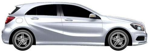

Bilder mit Winterreifen, vielleicht eine Entscheidungshilfe
Mercedes A-Klasse W176
Reifen Goodyear Ultragrip 8 205/50 R17
Felgen Rial DH 7,5x17 polar silber
Gesamtpreis: 932.- Euro
Winter-seite
Winter-front-1
Winter

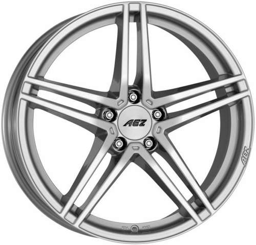

Ich hab jetzt mal geschaut, ich glaube beide Felgen sind nicht wintertauglich wie so die meisten Felgen in der Richtung. Das einzige was ich nun gefunden habe sind die AEZ Portofino High gloss bright. Der gute User CH-Elch scheint die zu haben:
http://www.motor-talk.de/.../winterrad-aez-portofino2-i206348753.html
Muss dann nur mal überlegen ob 17 oder 18 Zoll.
810040
Ich hab nun meine Auswahl auf die AEZ Portofino und die ALUTEC Poison polarsilber reduziert in 18 Zoll, preislich sind die AEZs gut 100€/Felge teurer als die anderen, sprich ich muss mich nun entscheiden ob mir die AEZ die 400€ Mehrkosten wert sind, gibt es irgendwelche qualitativen Unterschiede zwischen AEZ und ALUTEC Felgen?
29-11-2015-15-19-36
29-11-2015-15-27-54
Ok.....wieder schlauer, ich hätte mich doch genauer informieren müssen welche Felgengrößen bei W176 überhaupt ohne Karosseriearbeiten funktionieren. Bei 18" gehen nur 8er Felgenbreite mit ET48 oder 7,5 mit ET52......damit sind sowohl die AEZ Portofinos, als auch die Alutec raus 🙁 Eigentlich sind alle raus die ich ausgesucht hatte.....In 18 Zoll is wirklich schwierig, nur 17" würde etwas einfacher gehen......hat noch jemand nen Tipp für 18" mit 8-ET48 oder 7,5-ET52 mit 5 Doppelspeichendesign?

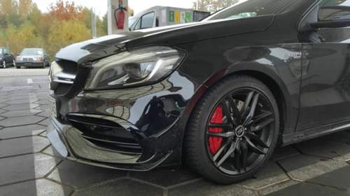

Weil? Habe auf meinem 8,5" ET45 drauf und bisschen breiter würde noch gehen.
@SKYY
MSW24 in 8J x 18 und ET48
20151026-091357
@shadow2209 schrieb am 3. Dezember 2015 um 15:45:21 Uhr:
Musstest du die beim TÜV eintragen lassen? Kann auch gut sein, dass die beim A45er gehen und bei meinem A200 nicht.....das ist jedenfalls das was mir nun 2 Händler und ein Felgenhersteller gesagt haben.
Nö, ABE 🙂
@SKYY schrieb am 4. Dezember 2015 um 16:25:10 Uhr:
Ja das stimmt. Es kann nämlich sein das du beim a200 was verändern musst und beim a45 nicht. Soweit ich mich erinnern kann hat der a45 doch diese "schweineörchen" ab werk drann? Deshalb gibs da weniger Probleme. Bei meinen A200 waren 8" mit et45 schon sehr knapp. Hätten die hinten nur paar mm mehr rausgestanden hätte ich die schweineörchen drauf pappen müssen.
Die Plastikecken sind nur ein Schutz das da keine Steine aufgeschleudert werden.
Waren jetzt schon neben den A45 auf dem A250 Sport montiert. Saß ganze mit ABE und ohne Probleme. Dazu 225/40 R18 Reifen.
