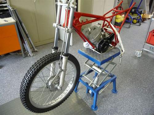

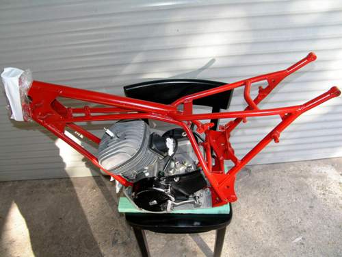

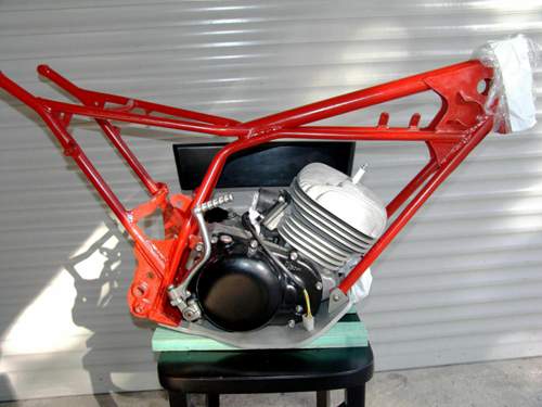

Meine TY 125 baue ich gerade um:
- 200cc Zylinder mit einigen anderen motortechnischen Verbesserungen,
- Ölpumpe fliegt raus, dafür Seitendeckel der 175 MX, (Sehr selten).
- Gabel mit vernünftigen Standohren und Luftunterstützung von der TY 250 Mono,
- hab noch ein Majesty School Boy Rahmen aufgegabelt, unbenutzt! sehr gut
- dazu ein Majesty Alutank,
- spart mind. 15 kg an Gewicht diese Maßnahmen!

@pa.be schrieb am 5. Januar 2018 um 00:10:27 Uhr:
@Rakete0815 schrieb am 2. Januar 2018 um 23:20:24 Uhr:
Coole Yamaha-Enduro aus den Siebziger..!!! Meine kleine 250 XT.....Die fahre ich regelmäßig zum Dienst......Jetzt 75000 km.....Und mein Sommer-Moped
Die XT ist hübsch!
Bin auf das Ergebnis gespannt......zeige doch nach Fertigstellung ein paar Bilder. Ich mag die Yamahaenduros aus den siebzigern und achtzigern. Schon als Teenager mochte ich die 50iger Zweitakter Yamahaenduros. .....War in der Kiesgrube immer richtig neidisch.......und sie waren alle heiß gemacht. .....grins. Sehr formschön! Aber nur In der Kiesgrube. ....ich fuhr damals eine Zündap watercouled. ......grins.
