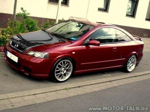

Hallo Leute!
Ich bin neu hier und suche Bilder von einem Opel Astra G mit 40/30 Federn! Ich weiß nämlich nicht wie tief er dann kommt! Ich weiß das es abhängig ist welche Motorisierung man hat! Aber dann habe ich eine grobe Vorstellung!
Vielleicht könnt ihr mir helfen!
Vielen Dank im Voraus!

tieferlegung hängt von der motorisierung ab? ich weiss nur das es vom modell + motor abhängt. Also mit wäre neu das es für verschiedene Motoren eine unterschiedliche Tierferlegung gibt. Die Tieferlegung ist bei allen gleich, nur ändern sind manche federn etwas anders gebaut damit die Passform auch gewährleistet wird.
Die Eibach Sportline Federn sind für alle Benzinmotoren von 1.2 - 2.2 16V zu verwenden. Eibach gibt eine VA-Tieferlegung BIS 50mm an, womit wohl der schwerste Motor (2.0 Turbo) gemeint ist. Mein 1.6 16V kam damit 40mm runter.
am 9. Januar 2010 um 16:44
So sieht meiner aus: Caravan mit Z16XE, 40/30 AP-Federn und 15mm/20mm H&R-Spurplatten je Rad.

Bist du im astra4ever Forum? Hab dich glaub ich schon mal gesehen! Hat jem. noch ein Bild vom CC?
bitte sehr
P1020547
P1020557
Themenstarteram 9. Januar 2010 um 23:13
Dankeschön! Welche hast du drin? AP?
Eibach Sportline 50/30, was bei mir 40/30 ergeben hat.
