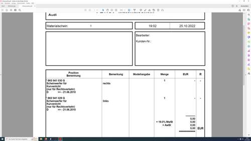

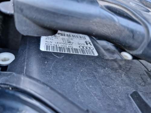

Ich habe ein adaptive Light Problem, habe ein gebrauchten A4 geholt mit adaptive Light, dieses funktioniert aber nicht. Es scheint so als wäre der Rechte Scheinwerfer ersetzt worden.
Könnt ihr mir sagen ob das ein Scheinwerfer mit Kurvenlicht ist ?
8k0941030AQ BJ 2014
Auf der Linken Seite ist 003 G verbaut. BJ2010
Nein 8k0941030AQ ist ein normaler Scheinwerfer ohen Kurvenlichtfunktion
