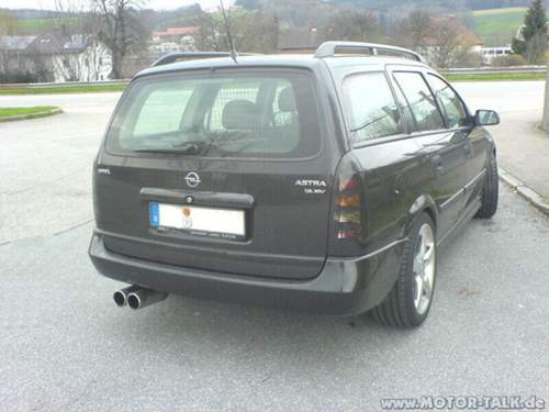

hatte auf meinem Astra G Caravan OZ Hydra 8x17 ET35 mit hinten 2x 235/40R17 und vorne 2x 215/45R17 Reifen Conti drauf, siehe Foto. Außerdem war ein komplettes KW Fahrwerk verbaut, 40mm tiefer. Die Räder wurden ohne jegliche Zusatzabdeckungen oder Nacharbeiten eingetragen, jedoch habe ich nachträglich die hinteren Radläufe teils umgelegt, da die Reifen bei voll besetztem Auto beim einfedern minimal streiften. Wären hinten auch 215er drauf gewesen wäre da noch einen Kilometer Platz gewesen. :cool:
