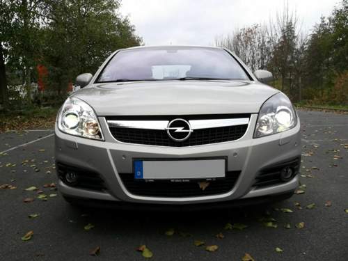

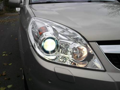

Unten mal paar Bilder und man sieht auch bei den orig. Opel Teil das die Abdichtung nicht richtig sauber aussieht.
Eine Frage habe ich noch, ist der Xennon-Brenner schon im neuen Scheinwerfer drin oder müssen die den vom alten in den neuen umbauen ?
Gruß André

neuer SW ist ohne Leuchtmittel, da werden Deine alten wieder verwendet .
Macht auch Sinn... sonst hättest Du unterschiedliches Licht rechts und links ... gerade bei Xenon
Und Ford-Händler sind meist nicht mehr nur Ford-Händler 😉
----> http://www.fischer-bochum.de/startseite.html
Schöne Bilder, sieht man mal richtig den Unterschied zwischen Chrom- und schwarzer Optik. Habe auch die schwarzen AFL (Auto ist allerdings Petrolgrün), doch jetzt im Vergleich zu den Chromteilen finde ich die irgendwie schicker... Mein rechter SW kommt nächste Woche neu, der linke ist aber erst 11 Monate alt... 🙁

Das die Abdichtung bei originalen Scheinwerfer auch nicht optimal ist habe ich heute auch gesehen, als ich an meinem die Standlichtlampen gewechselt habe. (unter Verwunderung meiner Nachbarn)
Man sieht es halt bei geschlossener Motorhaube nicht. 🙂

Ja das sieht man nicht so oft, das ein Auto zwei verschiedene teure Scheinwerfer verbaut hat.😁
Ich habe schon mal im dunkeln verglichen ob der neue heller leuchtet als der alte auf der linken Seite, aber das ist nicht der Fall und somit fällt es auch nicht auf, wenn dann der dunkle verbaut ist.

Bei mir fällt der Unterschied Alt --> Neu auf, habe damals aber auch gleich die Brenner wechseln lassen. Der alte SW (Linse leicht milchig) streut nen fetten Lichtklecks direkt vor´s Auto, der Neue (Linse klar) leuchtet schön homogen aus. Und ja, beide SW sind korrekt eingestellt (an der oberen Toleranzgrenze).
