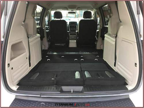

Ich hätte sogar ein ziemlich deutliches Beispiel:
Das Stow&Go System beim Chrysler Pacifica/ Dodge (Grand) Caravan, wo die Sitze im Boden versenkt werden können. Beim Elektroauto wäre i.d.R. dort der Akku, beim Pacifica befindet sich dort ein Laderaum, welcher den kompletten Sitz fassen kann.
Einen Kardantunnel gibt es da nicht, es gäbe jedoch einen sichtbaren Mitteltunnel, wenn der Stauraum nicht vorhanden wäre, sprich der Fußraum nicht verkleinert würde.
Generell bieten quasi alle Vans einen ebenen Boden, was nur damit zusammenhängt, dass der Fußboden höher liegt.

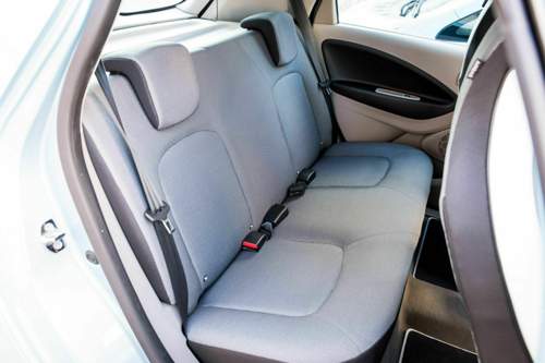

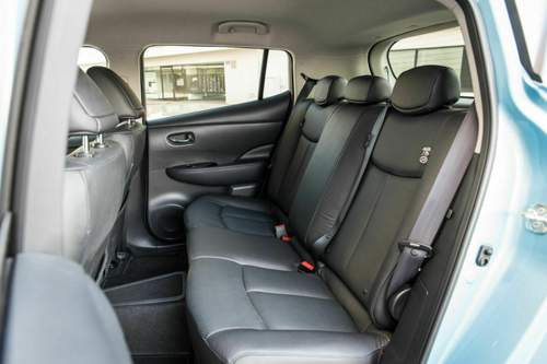

Ein ebener Fußboden ist nicht pauschal besser als ein tieferer Fußraum der äußeren Sitzplätze, insbesondere wenn man bedenkt, wie wenig diese Variante von den Kunden bisher gefordert wurde. Zumindest gab es für die Hersteller bisher wenig Anlass dazu, den Fußboden zu ebnen.
Im Anhang kann man sich mal den Fond eines Nissan Leaf und eines Renault Zoe ansehen.
023-2015-Renault-ZOE-Intens-R240-vs-gegen-Nissan-LEAF-Tekna-24-kWh-Test-review-drive-Vergleich-blue-blau-autofilou-1.jpg
022-2015-Renault-ZOE-Intens-R240-vs-gegen-Nissan-LEAF-Tekna-24-kWh-Test-review-drive-Vergleich-blue-blau-autofilou-1.jpg
