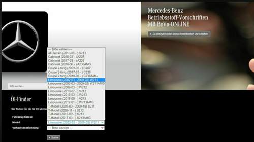

Hallo
wenn ich auf die Seite https://bevo.mercedes-benz.com/ gehe is nix mehr über den W210 zu finden
Vor 2 Jahren hatte ich meine ich noch was gefunden z.b. das Mannol Elite freigegeben war aber mittlerweile finde ich nur noch was wenn ich auf die C-klasse gehe und da mir den 320er raus suche der noch als M112
geführt wird
Meine Frage ist hat noch irgendwer die BEVO Liste wo der W210 drin steht ?
Gruss
Bevo ohne 210

Hallo zusammen und @audi-budda ,
offenbar hat Mannol/SCT Vertriebs GmbH für das Motoröl Mannol Elite 7903 5W-40 keine Freigabe für die MB-Norm 229.5 beantragt. Es heißt lediglich: "Empfohlen für den Gebrauch in Motoren von Daimler-, VW-, Opel-, GM-, Renault-Fahrzeugen ..."
https://www.mannol.de/de/produkte/synthetische-motorenoele/elite
In der Tat beziehen sich die Mercedes-Benz Betriebsstoff-Vorschriften Fahrzeug-Baureihen übergreifend z. B. auf die Motor- und Getriebe-Baureihen.
Welche Motor- und Getriebe-Baureihen in der Fahrzeug-Baureihe 210 verbaut sind, findest du z. B. in der FAQ unter Punkt 1.2:
https://www.motor-talk.de/faq/mercedes-e-klasse-w210-q89.html

Danke dir für die ausführlichen antworten ! 🙂
Das Mannol Elite hatte eine Freigabe auf der Bevo Liste von 2018 , deswegen habe ich das damals gekauft !
Leider finde ich nichts mehr in den Listen über den M 112
Ich habe mich für das Fuchs TITAN SuperSyn 5W-40 entschieden
Nun muss ich mir nur noch das ÖL fürs diff raussuchen dann is alles erneuert
Gruss und Danke
