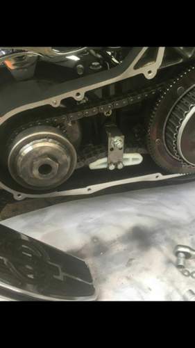

Hatte den Primär erst ab u alles neu abgedichtet.
Wollte nicht wieder alles zerlegen wegen dem Schalthebel.

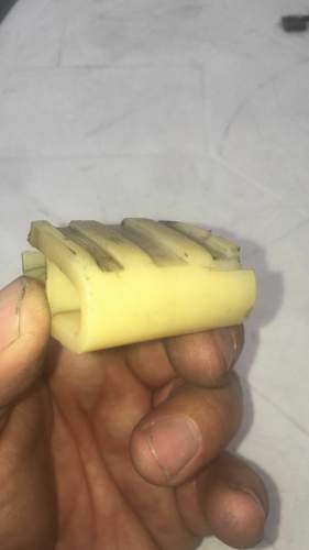

Hatte erst soweit alles unten weil mir der Gleitschuh vom Kettenspanner zerbrochen ist u die Kupplung erneuert.
Alt u neu
Und jetzt der Wackelkram
Vor allen Dingen hast du mit dem Teil Ruhe u drehst dir nicht die Welle rund

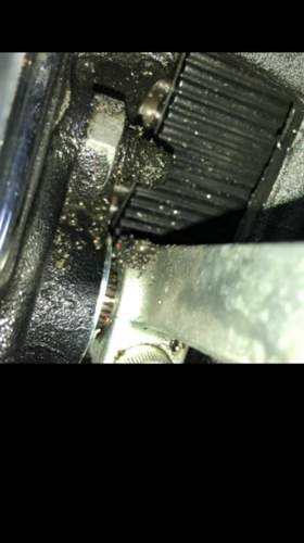

Es geht um den Schalthebel der auf der Getriebewelle sitzt!!
Den bekommt man nicht von der Welle gezogen weil der innere Primär zu nah an der Welle sitzt. Deshalb ist der Better Level die einzige Lösung
