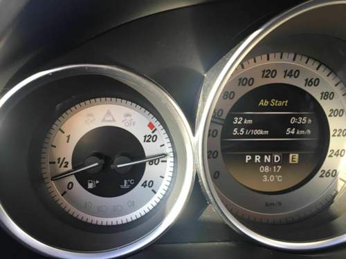

Den Wagen habe ich erst vor kurzem C 220 CDI .
Also seit gestern ist der neue Thermostat drine, habe den austauschen lassen weil ich merkte das die Betriebstemperatur nie wie auf dem Foto die 90° erreicht hatte, immer nur die Nadel dazwischen war. Das hat meiner Meinung nach auch lange gedauert um die 25-30 min.
Jetzt nach dem Thermostat wechsel kommt die Temp. auf 90° () aber erst nach ca 35 min (Kaltstart) fahrt und Außentemperatur zwischen 1-3° grad, GEschwindigkeit zwischen 50-80km/h . Drehzahl ca 1,5 Umdr.Max.
Manchmal merkte ich das die Nadel ein tick ganz winzig runter geht von zb. 80° ganz ganz wenig runter und dann wieder hoch.
Sobald die Betriebstemperatur erreicht worden ist steht sie konstant.
-Heizung an auf 22 ° Auto. Eco start stop aus.
Fehlerspeicher ist in allen beiden Werkstätten leer, war in 2 Werkstätten alle sagen das ist normal, da wir Winter haben Heizung an ist usw. Bei wärmeren Temperaturen sagen die wird die Betriebstemperatur schneller erreicht. Wichtig das die Betriebstemperatur erricht wird.Ich soll mir überhaupt keine sorgen machen, das Auto ist Top.
Ich Frage euch deswegen, den beim meinen Golf5 und w204 (2008 vormopf) GLAUBE ich, war das nicht so extrem, dass die 90° so spät erreicht worden sind beim diesem Außentemp.
Hier lese ich etwas von 10-15min. bis auf 90° die Nadel steht.
Ist das so in Ordnung ?

Der OM 651 braucht schon lange, Du kannst ja mal nach 10 min. Fahrt den oberen Kühlwasserschlauch anfassen dieser muss Kalt sein solange die Betriebstemperatur nicht erreicht ist.
@matthiaslausb schrieb am 31. Januar 2020 um 09:43:52 Uhr:
KAnn ich mal versuchen, aber wie gesagt Termostat ist neue, seit dem er drinne ist kommt er auch wie auf dem Bild, davor war nicht der FAll.
WAs wenn er doch nicht kalt ist , ??

Der OM651 hat auch eine Wasserpumpe die durch Unter Druck solange abgeschaltet wird bis der Zylinderkopf eine bestimmte Temperatur hat.
