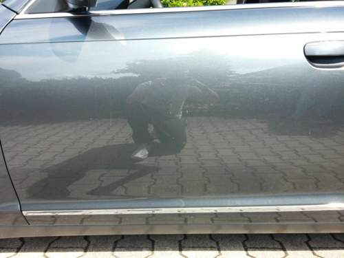

Hab vor ein paar Tagen nicht aufgepasst, und die Türe beim aufmachen (Aussteigen) leicht an einen Beton Pfosten angeschlagen.

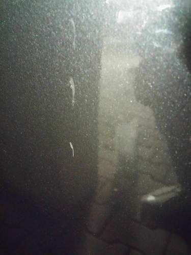

Jetzt hab ich ein paar kleine aber spürbare Kratzer im Lack, die Frage stellt sich mir jetzt aber ob ich diese mit einer Exzenter raus bekomme?
Würde es versuchen mit einer Feinschleifpaste von 3M die ich schon habe, aber mich würde erst mal eure Meinung zu interessieren bevor ich evtl. loslege!
Bild(er) im Anhang!!!
Danke.
20150512-095120
20150512-095010
Gestern war es soweit!
Hab die am Tag davor bepinselte Kratzer mit dem Kovax 2500er und 3000er Papier eben geschliffen.
Anschließend mit der Exzenter und Ultimate Compound poliert damit die Schleifspuren nicht mehr sichtbar sind.
Hier mal vorher nachher Bilder!
Man sieht es nur bei genauem hin schauen, kein Vergleich zu zuvor wo die Grundierung sichtbar war.
Werde aber nochmals Hand anlegen das nichts mehr zu sehen ist!
Vorher 1
Vorher 2
Nachher 1

bevor du mit der Schleifpolitur da ran gehst, würde ich die Stelle mit einer Lackknete behandeln und danach fühlen, ob die Kratzer tief sind. Auf den Bildern sieht einer so aus und dann müsstest du hier evtl. mit Farbe arbeiten (Steinschlag ausbessern) und das geht nicht schnell mal so. Gute Beispiele dazu findest du im Blog von [url=bevor du mit der Schleifpolitur da ran gehst, würde ich die Stelle mit einer Lackknete behandeln und danach fühlen, ob die Kratzer tief sind. Auf den Bildern sieht einer so aus und dann müsstest du hier evtl. mit Farbe arbeiten (Steinschlag ausbessern) und das geht nicht schnell mal so. Gute Beispiele dazu findest du im Blog von Monalisa
