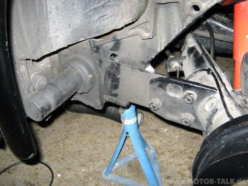

Tach Käferfreunde,
bin noch am Unterbodenschutz abkratzen.
Insgesamt bin ich mir noch nicht sicher
was ich mache. Habe mir allerdings gedacht,
dass ich erst einmal weiter an der Bestands-
aufnahme arbeite.
Bin jetzt hinten angekommen. Die Radkästen
hinten sehen gut aus. Unter dem
Bitumenscheiß ist kein Rost. Bei der Bearbeitung
habe ich mich ebenfalls mit der Hinterachse etwas
intensiver beschäftigt. Da das Auto hinten etwas
tiefer sollte, müssen die Schwerter verstellt werden.
Habe mal angefangen die Schrauben zu lösen.
Wenn mir die Teile dann entgegenfallen kann auch
zeitnah eine Bearbeitung erfolgen (verzinken, lackieren,
Schrauben auswechseln).
Habe das Auto auf 4 Böcken ca. 50 cm über
dem Boden aufgebockt, damit ein gewisser Arbeits-
komort gegeben ist.
Habe jetzt Muffe, dass ich ne Schraube zuviel
los mache und mir was auf die Füsse fällt.
Anliegend ein Foto. Habe ich die Technik
des Schräglenkers richtig verstanden. Lt.
mir vorliegender Explosionszeichnung müßte
es so sein wie auf dem Foto komentiert.
Habe ich was übersehen?
Bevor ich weiter dran arbeite warte
ich auf eure Tips!
Peter
Vorsicht!
Nicht das es dir die Finger abschlägt.
Das Schwert oder das Rad abstützen.
Uwe

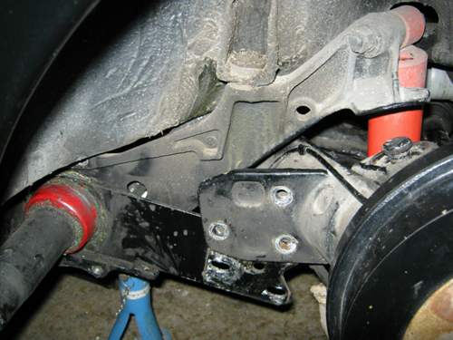

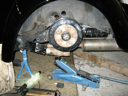

Zu dem Thema wurde schon reichlich geschrieben hier,nutz mal die Suche.
Ich häng noch einige Bilder dran vom letzten mal wo ich sie raus hatte.
Wenn du genau hinsiehst sind die fast selbst erklärend wie es geht.
Mit etwas Übung ist eine Seite in 2,5 bis 3 Stunden fertig.Ohne Stress geschraubt allerdings.Wegen einer Panne durfte ich letzten Winter 4 mal die Drehstäbe ausbauen🙄
Vari-Mann

Super,
vielen Dank für die Hinweise!
Vari, vielen Dank für die tolle Bilddoku.
Der Tag ist geretten und "Jetzt helfe ich mir selbst!"
Peter

ähem, Vari
mit was haste denn den sauberen weißen Strich auf'm Schwert gezogen😉
Ich mach das immer mit nem Schraubenzieher. Aber das fällt nicht so gut auf wie bei Dir😁
Das war ein silberner Edding,den kannst du hinterher mit etwas Bremsenreiniger wegwischen.🙂
Mit Schraubendreher hätte ich ja die Verzinkung durchgekratzt oder wieder Rostnester gelegt,ne ne sowas mach ich nicht.
