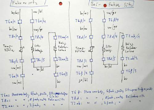

ich habe hier normale Ledersitze für Fahrer und Beifahrer, allerdings ist mir noch nicht ganz klar, wofür die Kabeln sind. Erschwerend ist das Ganze, weil der Verkäufer der Sitze einfach mal die Kabel gekappt hat.
Ich wollte da wieder die originalen Stecker dran machen. Deshalb wäre es toll, wenn jemand sogar die Teilenummer der Stecker hat inkl Beschreibung wofür jedes Kabel ist.
Gelb ist klar, da brauch ich keine Hilfe dazu :)
Foto ist vom Fahrersitz, ganz oben ist der Stecker vom Gurtschloss.
Ganz unten ist ein zweipoliger Stecker - Sitzbelegung?
Mitte ist ein schwarzes 4 poliges Kabel - Sitzheizung?
Der Beifahrersitz hat in der Mitte noch ein zusätzliches 2poliges Kabel, hat der Fahrersitz nicht. Wofür könnte das sein? Habe davon leider kein Foto, muss erst eines machen. :(
Sitze sind ohne Lordose, ohne elektrische Verstellung aber mit Sitzheizung

Schau mal hier in den Anhang:https://www.motor-talk.de/.../...mparatur-verstellen-t5841122.html?...
und ganz allgemein gibt die Suche unter dem Stichwort "Sitzheizung" allerlei Erbauliches.

Danke, das hilft mir schonmal bezüglich der Stecker die ich benötige. :)
Jetzt wäre noch interessant, wofür die einzelnen Käbelchen sind.
Die Suche habe ich schon versucht aber so richtig bin ich nicht meine gewünschten Infos (inkl. deinem Link) gestoßen :(
Zumindest gibts hier keine konkreten Infos dazu, wenn man den Kabelbaum selber baut.

Sodele, das wird jetzt nicht alle deine Fragen beantworten, aber doch eine Hilfe sein. Hoffentlich, denn etwas Fleißarbeit war vonnöten, weil das Kopieren oder Fotografieren offizieller Stromlaufpläne nicht wirklich gestattet ist. Hoffentlich 2 : .....dass du den Anhang entziffern kannst!:D

Ähm...... du willst vermutlich die Teile via Inet bestellen. Für dich einfacher wäre natürlich, die nächst gelegene Audi-Werkstatt aufzusuchen, und dem Teile-Verkäufer den Job zu zuschanzen. Soooo teuer werden diese Stecker nicht sein.
Abgesehen davon: den Elektronen, die sich durch die Kabel und die Steckverbindungen drängeln und schubsen, ist es egal, ob auf einer Steckverbindung: "orig Audi" draufsteht. Die brauchen nur gute Kontakte.
Solche Qualtitätsstecker gibt es überall im Versandhandel, z.B. auch beim "großen C", auch und gerade ganz speziell für den Einsatz im Kfz-Bereich. Wenn man/frau sich ein wenig mit elektrischen Grundlagen auskennt, - will sagen, auf die für die Steckverbindung zulässige Strombelastbarkeit achtet - , dann kann frau diese Verbindungen auch sehr gut dort ordern. Bilder und Daten zu den Artikeln gibts mehr als ausreichend. Mal so als Anregung....
