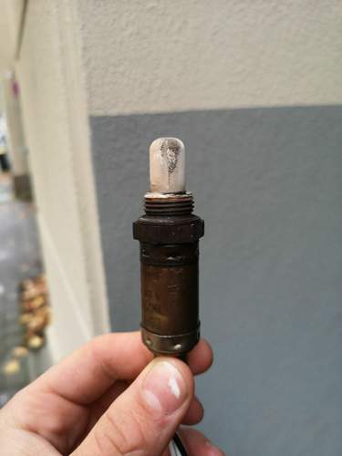

Und so sieht die alte Lambdasonde aus😁
Den ZR mache ich erst in den nächsten Wochen, mir fehlt KW Gegenhalter
Museumsstück...
