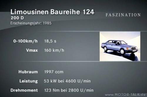

Ich habe eine 200d bj 93 mit Abgasrückführung. Der beschleunigt von 0-100 in 25 sek.....ist das normal?
Das Wort "Beschleunigung" und die Bezeichnung "200D" im gleichen Satz zu gebrauchen ist eigentlich nicht möglich!
Normal wären beim w124 eigentlich 18,5s. Beim W123 waren es deutlich über 20s

Ich würde sagen das ist ungefähr normal. Du darfst nicht vergessen. Du hast einen 75PS Motor der ziemlich zäh ist und der ungefähr 1,5t mitziehen muss. Das der Wagen nicht wie ein 75PS Honda zieht ist normal. 😁 Der Motor läuft allerdings wie ein Uhrwerk. 😉 Der 75PS Motor, war schon im 190er den ich hatte keine Rakete, aber dann im größeren Bruder W124er ist das zu wenig. Kommt drauf an wieviele Leute drinne sitzen. Je mehr desto langsamer ist er.

AGR-Autos laufen immer schlechter als solche ohne. Ganz besonders dann wenn ein langsamer Vorbesitzer das Fahrzeug hatte. Bau die AGR aus oder mach sie dicht, bau die Ansaugbrücke aus und reinige sie, stell evl den Förderbeginn noch auf Sinnvoll und lass den Motor dann mal länger etwas Drehzahl sehen. Dann bekrabbelt der sich schon wieder...
Also,
wenn er ruckelt tausch mal die Spritfilter - wenn das nicht hilft reinige das Tanksieb - und wenn das immer noch nicht hilft - achte mal auf Luftlecks.

KM Stand?
Wie siehts mit den Einspritzdüsen aus- schonmal abgedrückt- Spritzbild okay?
Der Luftfilter ist wie alt?
Steuerkette ist okay und nicht extrem gelängt?
Kompression auf allen Zylindern okay?
Beschleunigung Bergauf gemessen?

Im Prinzip hat miezie666 schon das meiste gesagt: Erst alle Filter tauschen, dann Kompression testen und dann die Einspritzdüsen.
Meiner hat das gleiche Problem: Die Beschleunigung liegt ca. 8 sec. über Werksangabe, und das Getriebe/Kupplung habe ich beim "Sprint" definitiv nicht geschont. Es geht ja meist auch nicht darum, alles herauszuholen, sondern nur etwas Reserven beim überholen oder einfädeln auf der Autobahn zu haben. Bei mir war es vor ca. 2 Jahren so, dass der Durchzug innerhalb von weniger als 100km Strecke rapide abnahm bis zum Rückeln. Filter gewechselt, etwas besser, aber so wie früher wurde es nie wieder.
Die Höchstgeschwindigkeit, nach laaaaaaaangem Anlauf erreicht er mysteriöser weise aber gerade so ebend (5G).
Seitdem habe ich gemacht:
Vorfilter und Hauptfilter von Mann/Hummel gewechselt
LUFI gewechselt
Tank komplett gereinigt u. Leitungen durchgepustet
Kompression getestet (absolut ok)
Fördermenge getestet (lt. WIS kommt genug Sprit zur ESP)
Düsen gewechselt (DÖD 130 Bar)
Gasgestänge geprüft (geht auf Anschlag)
Kat geprüft (ist frei)
Ansaugbrücke geprüft (frei)
Also meiner Meinung nach kann es nun nur noch ein verstellter Förderbeginn sein, und durch den Spritzversteller erreicht er trotzdem die Höchstgeschwindigkeit?! Ist die frage, ob das so viel ausmachen kann. Diesel und PÖL macht nämlich kaum einen Unterschied (habe 2-Tank).
Dann kommen nur noch 3 weniger wahrscheinliche Dinge: ESP im Eimer; Dann habe ich mal von gebrochenen Ventilfedern gehört?! Kann mich da wer aufklären?; und dann ist die Druckleitung zu Zylinder 4 größer, scheint eine selbstgebastelte Hydraulikleitung zu sein... Das ist für das Resonanzbild, sprich Vibrationen am Motor vielleicht etwas schlecht, aber an der Leistung sollte es nichts ändern?
Ich kann das aber auch nicht Ausschließen, denn der Leistungsverlust (bzw. eher Drehmomentverlust?!) kam ja recht plötzlich, es muss also Filterdicht und noch irggentetwas gleichzeitug aufgetreten sein damals. Vielleicht doch was inne ESP gekommen?
Ich denke, jetzt hab ich so ziemlich alles aufgezählt (bis auf AGR, ich hab ja noch den alten Senkrechteinspritzer mit 72ps), warum ein 200D nicht mehr so zieht. Ich bin zwar ein gemütlicher Fahrer, für mein Alter, aber beim Überholen kann es einem doch mal den Schweiß auf die Stirn treiben 😉
Den Förderbeginn würde ich evtl mal prüfen lassen, wenn ich Tüv bekommen habe. Mir wurde allerdings angeraten, diesen nicht zuverändern (so denn er nicht komplett nachgeht), da die Belastung der Lager der VK beim Senkrechteinspritzer dann größer wird und somit die Laufleistungserwartung sinken kann.
