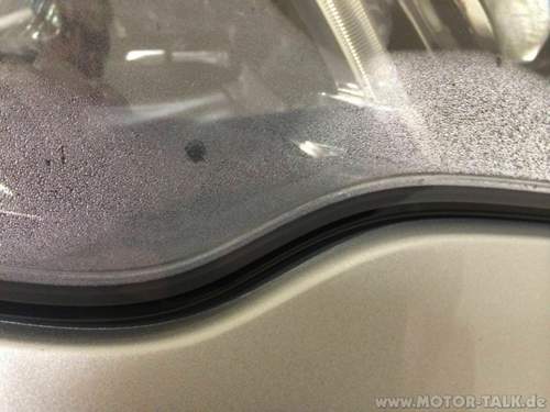

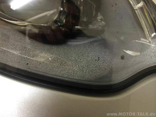

ich hab beschlagene LED Scheinwerfer, ( W 207, Bj. 07/13, Km 6T ),
nach einer Fahrt bei Regen sind diese zu einem drittel mit Kondenswasser beschlagen,
das vergeht nach ein paar Tagen, wenn's zwischenzeitlich nicht regnet.
Die Werkstatt sagt das sei normal solange sich das Kondenswasser wieder abbaut!
Bitte um eure Infos/Hilfe,
liebe Grüsse aus Vorarlberg.

Stand der Technik.
Passiert bei allen Baureihen mit Voll-LED Scheinwerfern.
Stand der technik bedeutet in diesem fall: für den schrott gibt es noch keine technische lösung. Soviel kondenswasser gehört definitiv nicht in einen scheinwerfer.
Hatte genau das gleiche Problem. Bj 05/2013 gemopftes Modell. Der 🙂 hat neue Dichtungen und irgendwelche Gummis eingebaut und das Problem war weg.
Gruß Stephan

Ich hatte das bei meinem neuen BMW F10 auch mit Voll LED. Ist nach ca. 2 Monaten von alleine verschwunden. Das nur mal so, dass das wohl ein generelles (zulieferer-) Problem ist..
Ich weiss nicht ob MB und BMW den gleichen Zulieferer haben...
Es gibt dazu von Mercedes eine offizielle Abhilfe. Im Rahmen dieser werden Membrane eingebaut, die den Feuchtigkeitseintrag verhindern sollen - bei gleichbleibender Belüftung.
Allerdings wird dies nur in Extremfällen verbaut - bei 1/3 jedoch würde ich von so einem Extremfall ausgehen.
Also etwas Feuchtigkeit am Glas ist bei LED oder auch Xenon normal. Da bei Dir aber das Wasser schon runterläuft würde ich das bemängeln. Das ist NICHT normal.

Und was wurde gemacht?
Hallo Kollege E-Coupe2009,
danke der Nachfrage,
wie schon J.M.G., Stephan und smooth10, schrieben,
es werden angeblich Dichtungen und Membrane "getauscht.
Allerdings müssen für Maastricht werkstattseitige Fotos gemacht werden.
