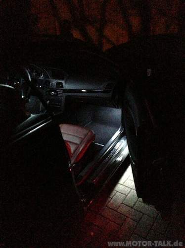

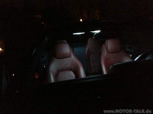

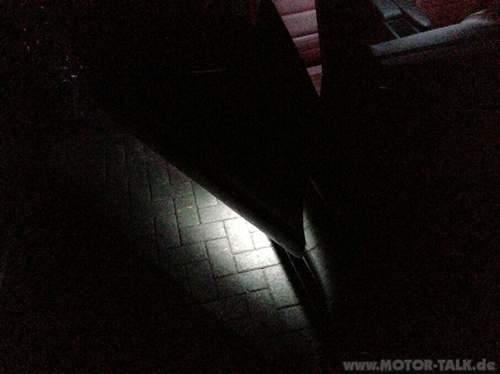

Hi, hab das auch schon alles durch bis auf den Rückfahrscheinwerfer, dafür hab ich die Umfeldbeleuchtung in der Tür unten komplett umgebaut damit da auch endlich mal was ausgeleuchtet wird wozu es ja auch gedacht ist.

Hi Niggerson,
deine "Aufrüstung" sieht wirklich sehr gut aus. Dieses weiß passt eindeutig zu diesem edlen Wagen.
Welche Birnen hast du gekauft für die Fußraumbeleuchtung, Türe und Innenraum (oben) ?
Hast du eventuell Links für uns noch parat?
Viele Grüße

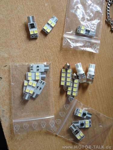

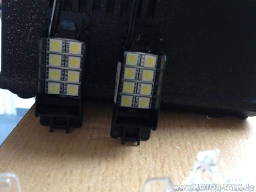

Hi. also die Türbeleuchtung ( umfeldbeleuchtung ) hab ich selbst gebastelt Hab da SMD Sofitten umgebaut - verlötet und mit 2 Komponenten Kleber ins Gehäuse geklebt. (siehe Foto)
Aber diese passen zb ins Handschuhfach, Kofferraum und Fussraum.
www.ebay.de/.../360586659037
In die Deckenleuchten hab ich solche verbaut.
http://www.ebay.de/.../271133007731?...
Weiss leider nicht mehr genau wieviel es überall waren aber das was auf dem Foto zu sehen ist hab ich alles verbaut :)
Die Weissen mit der Linse hab ich ins Kennzeichenverbaut, da musste ich jeder wegen der Länge die Linse entfernen.
gibts aber auch kürzere.

Ich habe nur 2 lampengehäuse von der tür entsprechend umgebaut um eine ordentlich ausleuchtung zu bekommen. Was mit austausch w5w leds nicht geklappt hätte.
