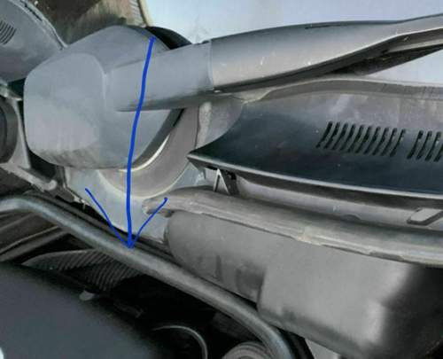

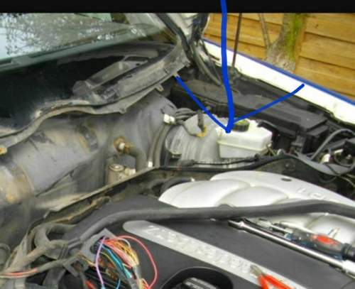

Muss die Verkleidung abbauen um an den Ablauf in der Mitte zu kommen?
201ca493-7358-4a25-a1bd-f4d7f2d2b366
08df2b44-fef7-4a1b-94f4-93b1b64ef645
Ungefähr da beim Vormopf. Ich nehme dazu einen dicken Erdungsdraht, ist aber dämlich konstruiert.

@tomate67 schrieb am 30. November 2019 um 17:15:37 Uhr:
Ich habe einen Mopf......

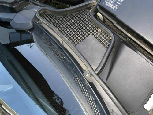

Was muss ich da alles abbauen?
https://www.e-klasse-forum.de/index.php?page=Thread&threadID=63461
Steht denn Wasser unter dem Bremskraftverstärker?
Jetzt muss ich nur noch rausfinden wo der Bremskraftverstärker sitzt ??
Unter ihm muss es trocken sein 😉
