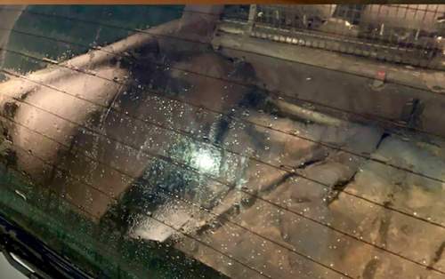

Guten Morgen,
Ich habe folgendes Problem.... bei dem derzeitigen Wetter ist die Frontscheibe und die Heckscheibe extrem beschlagen bzw. richtig nass von innen. Teilweise laufen richtig Tropfen die Scheibe runter.
Die Lüftung/Klima bekommt das auch nicht richtig in den Griff... es dauert ewig bis sich da was tut.
An was kann das liegen???
Vielen Dank im voraus für Eure Hilfe.

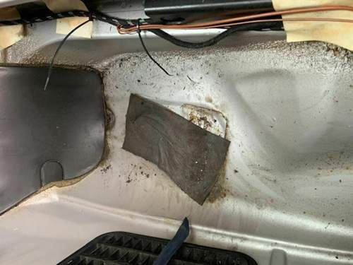

Ich habe gerade mal im Kofferraum in den Seitenkästen geschaut... alles trocken und die Abflüsse sind auch frei.
Wo muss ich denn vorne nach den Abflüssen schauen?
Der Teppich Scheint auch trocken zu sein.... kommt halt immer etwas Feuchtigkeit rein, da es ja unser Hundeauto ist und wir im ins Feld fahren.

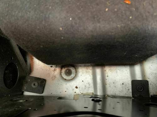

Stimmt... hinten ist alles trocken.... kann mir noch jemand sagen wo die Abläufe vorne sind?

Schau an den Haubenscharnieren vorbei nach unten. Hier läuft es in den hinteren Teil des Kotlügel und über den Schweller nach draußen. Wenn da schon alles zu sein sollte kann es sich lohnen die vorderen Innenkotflügel rauszunehmen und da mal richtig sauber zu machen, dann siehst den Ablauf auch von unten.
