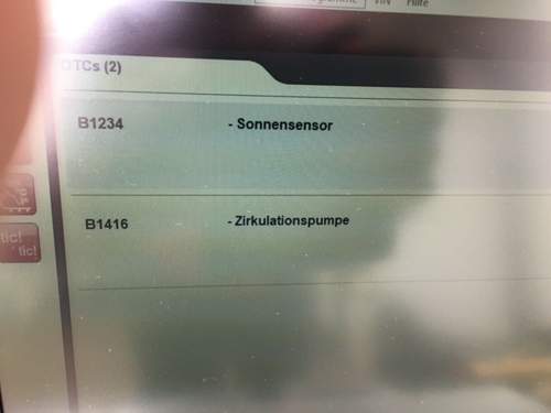

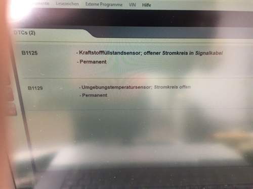

Hi Kollegen,
ich habe folgendes Problem. Während der Fahrt beschlägt meine Frontscheibe schlagartig, so das ich fix anhalten muss, weil ich nix mehr sehen kann.
Ich glaube, das meine Klimaautomatik spinnt. Mir ist schon aufgefallen, das sie manchmal nicht kühlt. Was mich aber nervt ist, das die Scheibe ohne Klima ständig beschlägt. Das die Scheibe nicht beschlägt, muss doch auch ohne Klima machbar sein. Ich weiß aber nicht wie ich das bewerkstelligen soll.
Achja, ich habe meinen Speicher ausgelesen und da sind Fehler drin, mit denen ich nix anfangen kann. Im Anhang habe ich Bilder eingestellt
Weiß jemand Rat?
Olli

klingt für mich nach einem Wasserproblem im Innenraum. Check mal alle Dichtungen, wenn du ein SD hast dann reinige die Abläufe sehr gewissenhaft. Der Innenraumfilter ist auch noch ne nette Fehlerquelle. Wenn der nass ist, musst du trotzdem die Ursache dafür suchen.
Lass deine Klimaanlage prüfen ggf. die Trocknerpatrone austauschen und das ganze System neu befüllen..
Kann sein, dass der Fehler das Einschalten der Klima verhindert, kannst du ja googeln und somit die Luftfeuchte aus dem Klimakasten mit hochzieht. Ans. mal die Teppiche hochheben.
Ich habe vergessen zu erwähnen, das es meist der Fall ist, wenn es regnet oder iwie feucht draußen ist. Läuft die Klima, dann hab ich das Problem nicht. Sobald das Ding dich iwie abschaltet oder ich selber die Klima abschalte, dann gehts los.....
Ich bleibe dabei: Da läuft irgendwo Wasser ins Auto! Check mal all das was ich oben geschrieben habe. Und bitte schalte die Klimaanlage n i c h t ab - das ist nicht gesund für de Anlage !!
Mein erster Weg wäre der Klimaservice in einer Fachwerkstatt, lass auf jeden Fall die Trockenpatrone wechseln wenn die Anlage eh evakuiert wird.
Wie sieht denn dein Innenraumfilter aus? Ist der nass oder steht sogar das Wasser im Filterkasten?
Die angesprochene Trocknerpatrone hat nichts mit beschlagenden Scheiben zu tun. Sie soll Feuchtigkeit und Schwebstoffe aus dem Kältemittelkreislauf filtern. Sie irgendwann mal bei einem Service austauschen zu lassen ist aber eine gute Idee 🙂
Ansonsten ist die Klimaanlage nicht für ständiges An/Aus (bei der vorliegenden Fehlfunktion) gebaut. Der Wärmetauscher kann ja so nie richtig abtrocknen!
Die Frage ist also, was passiert, wenn die KLA mal ne Stunde aus ist und man fährt? Ggf mal die ersten paar Minuten nach dem Abschalten auf Heizen stellen damit der Wärmetauscher schneller abtrocknet.
Bei abgeschalteter KLA dürfte es nach spätestens einem Tag zu gar keinem Beschlag mehr kommen! Es sei denn, der Wärmetauscher z. B. ist kaputt/ undicht. Gibt es einen schleichenden Kühlwasserverlust?
Ferner könnte man ja mal die Diagnose dranhängen und den Systemdruck sowie weitere Istwerte Auslesen (lassen).

ich habe kein Wasser im Auto. Habe gerade geschaut. Die Filter hatte ich vor einiger Zeit auch getauscht, bzw. neue reingemacht, waren nämlich keine drin. Aber Nass war auch da nix.
Die Klima werde ich überprüfen bzw. füllen lassen. Ich denke da ist nix mehr drin. ich weiß auch nicht, ob da jemals was dran gemacht wurde. das Auto hat 250tsd drauf, letzte Insp. war bei 70.000 km. Ich schätze, da ist nie was dran gemacht worden.
Und er wäre auch nicht der erste, dessen nasse Teppiche vom gefüllten Wasserkasten mit dem gefürchteten Nass versorgt werden.
P.S. irgendwo muß die Feuchtigkeit ja her kommen. Im der Lüftung bzw. Luftführung vor dem Filter sind etliche Wasserabläufe, die, wenn nicht frei, gerne dafür sorgen, daß der neue Filter wieder nass wird. Wenn dann die Klima aus irgendeinem Grund aussteigt, kommt diese Feuchtigkeit in's Auto und meist auf die Scheibe. Ich vermute mal, Du hast zwei Fehler: einmal das Wasser, das irgendwo eingedrungen ist (Starkregen?) und dann die Klima, die ab und zu ausgeht.
