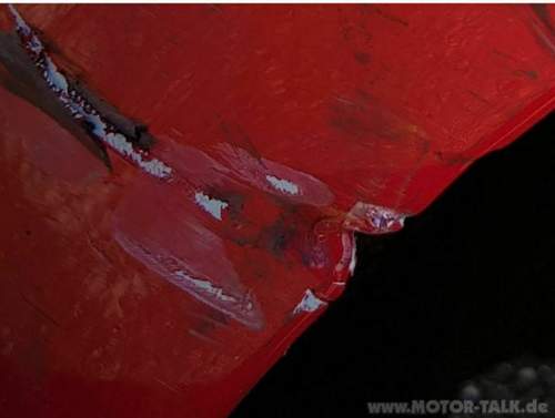

Hallo Leute,
bin neu hier und bräuchte leider Hilfe. Irgendein Mensch hat gestern mein Auto angeditscht / angestreift. Glücklicherweise sind es nur oberflächliche Schäden und die Stoßstange ist nicht rausgerissen worden oder beulen im Metall. Die Stoßstange ist aber links beschädigt worden. Und an der Seite (Metall) ist etwas der Lack ab. Wie könnte man diese Stellen wieder halbwegs flicken, damit es wieder halbwegs normal aussieht? Welche Reparaturmöglichkeiten gibt es und wie teuer würde das ganz grob werden? Die Stelle an der Seite könnte vielleicht ein bekannter von mir verarzten, das ist nicht so wild. Aber die Stoßstange, da reicht ja kein Lackstift mehr und da muss dann wohl eine Werkstatt her. Tausende Euros kann/will ich einfach nicht zahlen. Wie würdet ihr die Sache angehen, wenn ihr sie selbst flicken müsstet?

Am besten, du suchst dir einen Lackdoktor, der das beilackiert. Größenordnung je nach Werkstatt vielleicht 250.-€.
Ein Teil lässt sich auch wegpolieren, lackiert werden muss aber trotzdem und die kleine Ecke in der Stoßstange unten zurückverformt und gespachtelt werden.
Ausschnitt
Da lässt sich ganz viel mit Politur entfernen. Es scheint eine weiche unlackierte Stoßstange gewesen zu sein. Nach der Politur sieht man dann genauer ob und wie Dellen da sind. Der Lackdoktor berechet auch nach Zeit. Polieren und reinigen kann jeder. Das spart dann Geld am Schluß

zunächst besorgst Du Dir bitte eine Flasche Koch Chemie Eulex (und ein paar Einmal-Handschuhe dazu). Auf ein Wegwerf-Mikrofasertuch auftragen. Damit behandelst Du insbesondere die Kunststoff-/Gummiüberträge, also alles, was schwarz ist. Vorsicht, das Eulex ist recht heftig, in keinem Falle mit Haut, Augen, Dichtungen, Reifen etc. in Kontakt bringen! Bei lackierten Flächen und Glas ist das aber unkritisch. Weiterhin besorgst Du Dir ein billiges Autoshampoo (z.B. Sonax oder sonstigen Krempel, einfach das Günstigste bei ATU, Amazon etc. nehmen) und die billigste Schleifpolitur (auch hier bspw. Sonax) die Du finden kannst, setzt eine Mischung gemäß Shampoo-Dosierung an und kippst die gleiche Menge Politur wie Shampoo hinterher. Kräftig mischen. Anschließend mit einem Waschhandschuh die Stelle ausführlich waschen und abspülen. Im Anschluss setzt Du ebenfalls zu kaufende Lackknete nebst Gleitmittel ein, bspw. Petzolds Blau (Amazon, ATU,...) und behandelst alle Kontaktstellen fachgerecht (siehe diverse Youtube-Videos). Danach kannst Du zu einem Lackdoktor fahren, sofern Du es überhaupt noch für nötig befindest. Der Schaden wird wesentlich (!) besser aussehen, wenn Du vorgenanntes Programm gefahren bist, d.h. auch für einen Lackdoktor, und Du hast mächtig Vorarbeit in Eigenregie geleistet, was alles zusammen die Kosten im Rahmen halten wird.

Ich habe die stellen nun wie beschrieben behandelt und alles an Schmutz/Verfärbung wegbekommen (Bild 1). Der Kotflügel sieht aus wie vorher, also fast neuwertig.
Danach war ich dann bei einem Lackdoktor. Der hat gesagt, dass er das mit dem spachteln nicht machen würde, weil das ja rausfallen könnte und er dafür keine Garantie geben kann. Er bot mir dann an, die komplette Stoßstange zu wechseln. Aber das wäre mir einfach zu teuer, das sind sicher über 1.000 Euro. Weiß jetzt nicht, ob er einfach einen größeren Auftrag haben wollte oder ob da wirklich gar nichts mehr außer einer neuen Stoßstange zu machen ist. Würde sonst wohl noch mal bei einem anderen Lackdoktor vorbeischauen.

Die Stoßstange kann repariert werden. Man kann Kunststoff wenn nötig auch schweißen, da fällt auch später nichts mehr ab. Ein Lackdoktor muss sowas können. Zunächst soll er die Stelle mit dem Heißluftfön erwärmen, ein Stück weit lässt sich die kleine Ecke auch wieder rückverformen.
