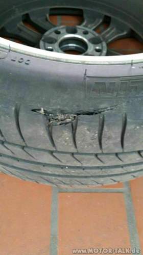

Hallo
Und zwar hat meine Frau den Bordstein berührt...Felge ist halb so wild bzw. Mit RIMBLADES überdeckbar...aber mein Reifen hat auch was abbekommen...meint ihr reicht wenn ich diesen nächste Saison wechsel?? Hat noch 5mm Profil und Gewebe ist auch nicht zu sehen

Für einen Fachmann ist "Dichtigkeit" nur einer von zahlreichen Indikatoren, die Aufschluss darüber geben, ob ein Reifen wirklich in Ordnung ist.
Ein Mensch ist ja auch nicht gesund nur weil sein Kreislauf in Ordnung ist und er keine Bescherden hat... ;-)

Habe ich grade auf meinem Rechner gefunden. Reifen eines Kunden beim Wechsel im letzten Herbst. Hatte bis dato noch keiner was bemerkt...
20151019-145638
...also zur Sicherheit Schlauch montieren und weiter geht die Fahrt...:D

was ich damit ausdrücken wollte ist das es bei Reifen eben auch Schäden gibt die von außen nicht erkennbar sind. (Karkasse oder Stahlmantel beschädigt bspw durch Bordsteinschädeb)
Nicht umsonst heißt es das Reifen ein "Gedächtnis" haben, soll heißen das brutale Behandlung an Bordsteinen Schäden am Reifen verursachen können die sich erst sehr viel später zeigen.
Da man bei gebrauchten Reifen deren Vorleben eben meist nicht kennt besteht also immer ein gewisses Risiko.
