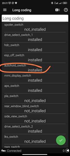

ich habe heute Auto-Hold-Knopf nachgerüstet und möchte mit diesem Post meine Erfahrung teilen.
Ich habe den Knopf mit Kabel von Aliexpress gekauft:
https://de.aliexpress.com/item/1005002388435961.html
Um den Knopf einzubauen, habe ich die Seite von Munteanu Bogan gelesen (Der hat auch ein Youtube-Video, das man auch auf der Seite findet):
https://munteanubogdan.com/.../
Auf der Seite wurde die Kodierung mit VCDS gezeigt. Ich habe aber nur OBDEleven-Pro, deswegen habe ich die mit OBDEleven-Pro in der folgenden Reihenfolge gemacht:
Central Electrics (09) > Long Coding > autohold_switch auf "installed" setzen und speichern (Achtung: die Motorhaube muss man öffnen, um diese Änderung zu speichern)

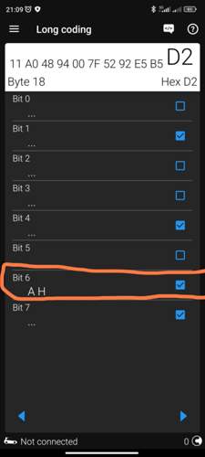

Brakes (03) > Long Coding > Byte 18 > Bit 6 auf AH setzen

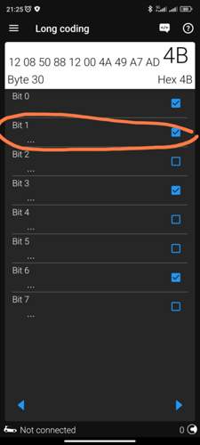

Brakes (03) > Long Coding > Byte 30 > Bit 1 aktivieren
Es hat mir mit der Kodierung 2,5 Stunden gekostet.
Viel spaß!
Central Electris autohold_switch
Brakes Byte 18
Brakes Byte 30
