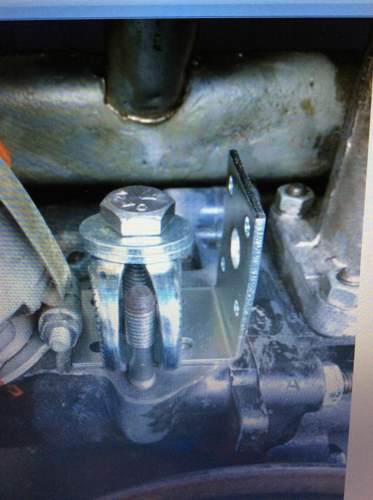

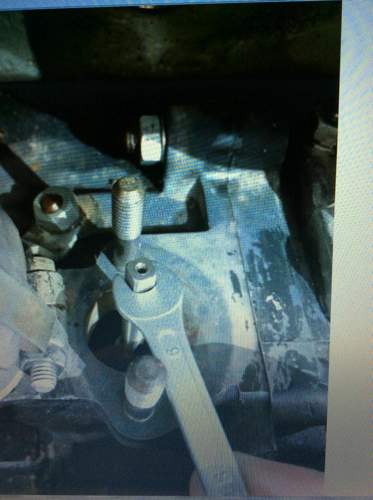

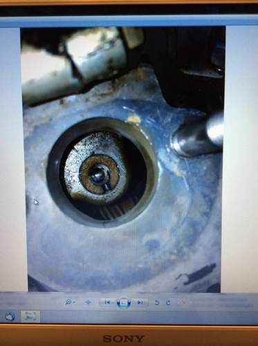

Vari-Mann
Hier ein paar Bilder
Hab den Mist demnächst auch noch vor mir, freu mich da jetzt schon drauf.... Mir ist er beim anziehen der Benzinpumpe seitlich ausgebrochen, ausserdem waren die Dichtflächen undicht... mal sehn ob ich ihn komplett rausbekomm...
Themenstarteram 26. April 2016 um 18:55
Besten Dank an alle für die guten Tipps- werde also Mal die Splitter vom Motor zermalmen lassen und den Ölfilter anschließend säubern. Übrigens ich habe das abgebrochene Stück vom Fuß mit einem M8 Spreizanker für Beton aus der Führung lösen können. Den gibt's für knapp EUR 2 in jedem Baumarkt.
