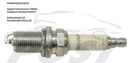

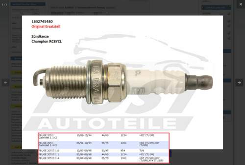

Und noch eine andere Frage: Um die Kerzen zu wechseln, braucht es da einen besonderen (Peugeot-)Kerzenschlüssel, also anders als die normalen, die man kennt? Das scheint mir sehr eng und tief verbaut zu sein.

Zündkerze Gewindemaß: M14x1,25

Für die Kerzen glaube ich 16 ner Langnuß außen schmale Aufführung. Will jetzt nicht zum Nußkasten gehen.

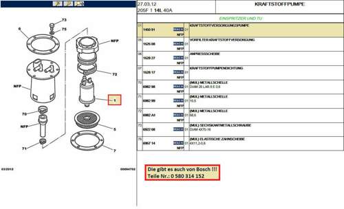

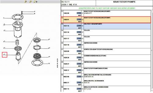

Ich würde ja eine neue baugleiche Pumpe kaufen, wenn ich wüsste, wo es eine gibt. Ich erinnere mich nur, dass ich schon mal gefragt habe, beim Händler und beim Schrott, und da hieß es, die gäbe es nicht mehr.
Sollte ich mich täuschen? Falls jemand weiß, wo es eine gibt, bitte Bescheid geben.

Meine Pumpen sehen oben am Stecker tatsächlich anders aus. Aber die Pumpen waren ja in vielen Autotypen verbaut. Das Innenleben, also die eigentliche Pumpe ist dann aber gleich. Meine Ersatzpumpe ist übrigens aus einem Citroen AX.
Hier mal nachfragen, dort gibt es fast alles zu günstigen Preisen.
https://www.ebay-kleinanzeigen.de/.../1645212181-223-1866
@T.J.B
Rausgesucht nach: VF320CHD223732076
https://...s-de-rechange-classic.com/205/...-alimentation-essence.html
https://www.daparto.de/.../0580314152?...

Pumpen gibt's auch schon zum Schnäppchenpreis :
https://www.daparto.de/.../2-1586-561?kbaTypeId=9779&sort=price
Hey, super. Sieht man mal, wie die Pumpe innen aussieht. Vielen Dank auch für die Links und den Tipp mit der AX Pumpe. Werde ich mich mal umschauen. Danke auch, Emm65, für die Spezifizierung der Zündkerze. Werde ich tatsächlich bald mal tauschen müssen.
