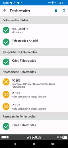

Im Steuergerät ist lediglich ein sporadischer Fehler zu finden: P0353 – Zündspule C Fehlfunktion. Das dürfte von den gelegentlichen Aussetzern im Fahrbetrieb herrühren. Immerhin weiß ich jetzt, welche es war: Die auf Zylinder 3. Das erklärt aber nicht, warum jetzt gar nichts mehr geht!
Dann pauschal alle Fehler gelöscht, ohne Erfolg.

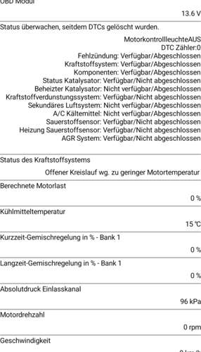

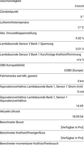

Dann werde ich noch ein paar OBDII-Apps ausprobieren, denn ich halte es nach wie vor für ein Computerproblem.
Danach die Vorgehensweise wie beim Kleinmotor: Kerze raus, nass oder trocken? Hat er Funken? usw.
Die Frage lautet: Sind die Zündspulen oder die Einspritzdüsen abgeschaltet, oder beide?

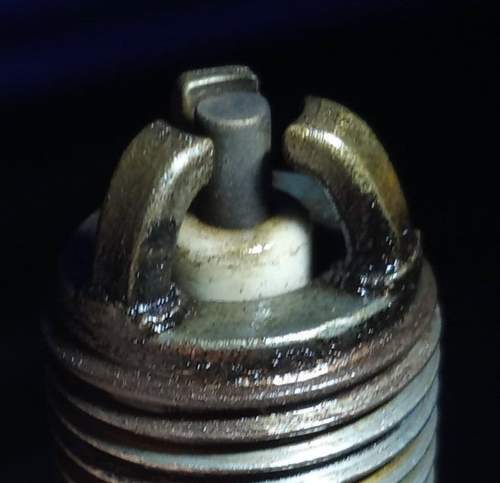

Alle vier Kerzen haben Funken! Ja, mehr noch: Sie sind feucht! Trocknen aber sehr schnell wieder. Benzin, leicht flüchtig eben. Auch der Wattebausch vom Kolbenboden ist – feucht. Die Endoskopkamera zeigt, wie der Nebel im Hubraum herumwabert, wie einst im Vergaser 35 PDSIT auf dem YN, längst Oldtimer.
Jetzt wirds mysteriös. Anlasser dreht mit 220 U/Min., Zündfunken ist vorhanden, Kraftstoff ebenfalls. Was braucht es noch für eine Verbrennung? - Den Luftsauerstoff! Folglich spielt die Drosselklappe nicht mit!

Zuendkerze-feucht

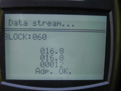

Die Adaption des MSTG an die Drosseklappeneinheit geschieht normalerweise per Diagnose über Grundeinstellungen mit Messwertblock 060. Das dauert nur wenige Sekunden. Evtl. ist dein Video zu groß. Ggf. bei YT einstellen.
Bei Erfolg werden die verschiedenen Klappenstellungen im MSTG gespeichert, mit ADP.i.O. quittiert und müssen nicht bei jedem Einschalten der Zündung wiederholt werden.

Hier ist Block 060, ausgelesen vor 12 Jahren.
Block 060
Der letzte Verdacht lag auf der Drosselklappe. Aber das Getriebe ist in einwandfreiem Zustand und das Anlernen (Block 060) funktioniert ebenfalls ohne Fehler.
