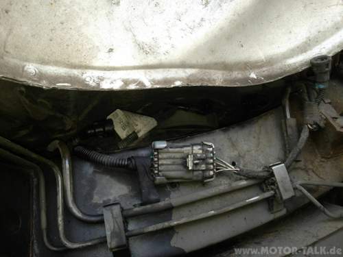

habe am Wochenende den Benzinfilter meines ML 350 EZ01/03 nach leichten Startproblemen ab ca. einem Tag Stand gewechselt. War ein eher schleichender Prozess, aber irgendwann dachte ich, das war doch mal anders!?!?!?
Also Filter bestellt. Mercedes Teile No. A163 477 08 01 ( ca. 100.- Eumel) oder Mahle/Knecht KL 438 (im Netz ab ca. 60.-). KL 437 ist die "alte" etwas kleinere Variante. Ist leider so kostspielig, weil im Filter ein Druckregelventil enthalten ist. Mit dem neuen Filter startet der Motor wieder sofort. Auch nach dem besagten Tag Stillstand.
Nun mal kurz zu den Bildern.
Bild 1 - Rad h.l. ist runter und Innenkotflügel raus. Über dem 4 poligen Stecker sitzt der Filter.
Bild 2 - Schräge von unten fotografiert und jetzt sehen wir zum ersten mal das Prachtstück deutscher
Ingenieurskunst.
Bild 3 - Die Höhle des Löwen OHNE Filter. Weiter hinten kann man die "Überwurfmutter der Benzinpumpe sehen.
Bild 4 - Ein Schnellverschluß der Benzinleitung, zum entriegeln nicht drücken und ziehen oder drehen, sondern das geriffelten Teil nach links schieben, gegenüberliegend ebenfalls. Wenn es denn heil geblieben ist, erfolgt die "Verriegelung" beim Aufstecken automatisch.

Jetzt unter das Auto legen und die in Bild 2 zu sehende Schellen lösen und entnehmen. Dann den linken Anschluß des Filters (Bild 2) lösen (wie unter Bild 4 beschrieben). Man möge mir den Ausdruck verzeihen, aber spätestens jetzt wünscht man sich ein paar kleine asiatische Kinderhände. VORSICHT, auf dem System ist noch (Rest)Druck. Es kommt aber nicht soviel raus.
Dann erst die Anschlüsse an der Bezinpumpe lösen und der Filter kann schräg nach vorne unten ein Stück hereausgezogen werden. Achtung, eine Leitung ist noch dran, die aber jetzt etwas bequemer entriegelt werden kann. Ich mußte wegen Bruch die Druckleitung zum Tank durch ein Schlauchstück ersetzen, geht auch, ist aber nicht so schön. Deswegen ein kleiner Tip, die beiden Leitungsstücke vom Tank zur Pumpe gleich mitbesorgen. Das werde ich nächstes Mal auf alle Fälle so machen.
Einbau in umgekehrter Reihenfolge. Den Filter mit den beiden zum Tank führenden Leitungen bestücken und hinein damit. Dann die kleine und die linke Leitung anschliessen. Vor dem Starten nicht vergessen die Leitung an die Pumpe anzuschliessen, sonst habt ihr hinter der Rückbach einen Springbrunnen. Mit Geschmach und Geruch.

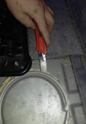

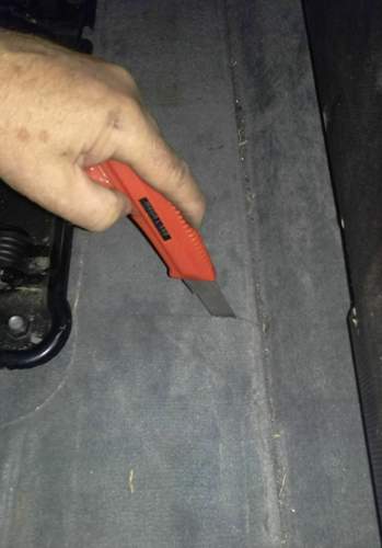

Ich habe mehrere Versuche unternommen den Benzinfilter zu ersetzen, bin aber immer am Verschluss Filterausgang gescheitert.
Die ganze Leitung wollte ich nicht ersetzten.
Ich habe die Stahlleitung 50cm nach dem Filter getrennt, und die Leitungen zum Tank abgeschnitten und neu bestellt.
Für den Filterausgang habe ich den Unbausatz (Bild 7 die lange Leitung) bestellt und mit Verschraubungen von Festo und einer Kunststoffleitung mit der Stahlleitung verbunden.
Die Sitzbank hinten habe ich nicht ausgebaut sondern nur den Teppich eingeschnitten.

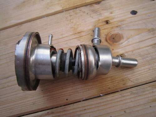

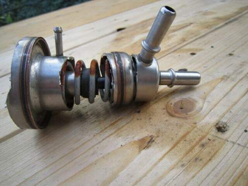

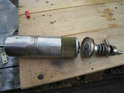

ich habe den Filter mal zerlegt. Vielleicht könnte mal jemand mit Fachwissen erläutern, was wir da sehen.

Also richtig dreckig ist er nicht, aber Rost im Druckregler sieht man auch nicht oft.
Von welchem Hersteller war der Filter? Das hab ich leider nicht gesehen?
Tankst du immer an der gleichen Tanke? E10? Welche Marke ist die Tankstelle?

nach original MB Filter---nach einem Jahr wieder Startprobleme-- wurde ein Mahle Filter eingesetzt---hielt fast 2 Jahre--
dann wieder Start nach dem 2. Anlauf. Dann wieder MB Filter mit neuer Benzinpumpe und Tankreinigung--hielt 2 Jahre. Dann wieder der zerfetzte Mahle--2 Jahre.
Ich denke, das Problem liegt im Druckreglerbereich, dass die Membrane hängt, verdreckt oder was immer.
Momentan begann er wieder zu eiern beim Start. beim zweiten Mal jedoch immer sofort.
Dann bin ich über Schlaglochstraße geheizt, dass alles bebte und siehe da----erheblich besser.
Der Rost kann aber auch in der Wartezeit auf die Zerfetzung (outdoor) entstanden sein.
Die Frage nach der Tankstelle ist gut.... 3x im Jahr Super.....denn mit Vialle Gasanlage läuft er gut und E 10 sowieso nicht mehr, seit sich, wie ich schon mal schrieb, 2 kleine Formgummischläuche auflösten und er inkontinent wurde.
Und um Einwürfen vorzugreifen.....an der Gasanlage liegt es nicht, denn die Misere bestand schon vor Einbau der Vialleanlage.
