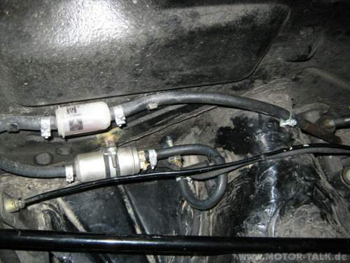

Hallo zusammen !
Habe einen 1200er Bj. 1985 !
Ich habe gerstern gesehen , dass mein benzinfilter komplett leer ist ??!!
Das kann doch gar nicht sein oder ? Muß da nicht immer benzin drin sein ?
Er macht aber keine probleme ! Springt super an und läuft auch ganz ruhig ?
Hatte von euch auch schon einmal das problem ? Bzw. ist es ein problem ?
Und wenn ich den filter wechseln will , muß ich auf etwas achten ( z.B. entlüften ) ?

hallo kalle,
physikalisch eigentlich verstandlich.der sprit laeuft im rinnsal
(ausreichend) durch den mit luft gefuellten filter.
da wo luft ist (die zu unser alller erstaunen auch raum einnimt),
kann nun mal kein benzin sein.entlueften sie die leitung & den filter.
anschliessend duerfen sie dann ihren gefuellten filter bestaunen.
der sich auch nicht entleert.vorausgesetzt,man verbaut ihn wie es sich gehoert, vor der pumpe.
mfg von sack

Und ich hatte so ein Ding auch gleich mal in die Saugleitung bei meinem neuen Kummimotor (den er mir geliefert hatte) eingebaut(siehe Bild). Das hätte ich mal nicht machen sollen. Als er das nach meiner Einfahrzeit und bei der Neubedüsung bei ihm in der Garage sah, hat er mich einen "blöden Trottel" (gesagt hat ers nicht aber ich habs gespürt) rauf und runter geheißen und das Ding wieder rausgeworfen und ein normales Plastikteil wieder unter den Tank gebaut, wo es angeblich hingehört.
Chrombenzinfilter
Ich hätte sonst nämlich vor, den zerlegbaren ohne Glas in die Druckseite zu bauen. Ist nur die Frage, ob der oben am Gewinge dann nen Dichtring hat. Ohne sifft der in der Druckseite vielleicht an der Stelle...

Unter dem Tank hab ich das wohl alles ,wenn du das Bild meinst.
Die beiden Blechlaschen sind sogar original vorhanden um den Filter dort vibrationsfrei zu halten,die EL-Pumpe ist nachgerüstet ,logo.
