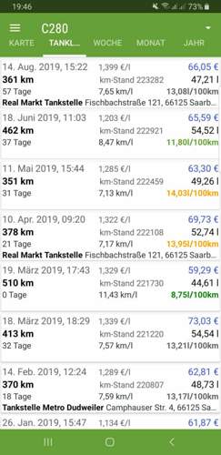

Mein 280er R6 schafft bei ebenfalls vorwiegend Innerorts und teilweise Landstraße 11-13 Liter. Je nach dem, wieviel Spaß dahinter steckt. Mit Tempomat stur 90 Tacho mit Hänger auf der Autobahn, habe ich es auf 8,75 L geschafft.
Hier ein Auszug meiner Tankliste.
Screenshot-20190916-194631-myfuellog2
