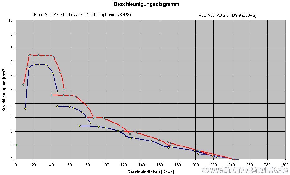

Dann geht's weiter: diese Gesamt-Radzugkraft wirkt auf die angetriebenen Räder der angetriebenen Achsen. Also ist noch mal Frontantrieb / Hinterradanbtrieb/ Allradantrieb zu vergleichen. Also 2 oder 4 angetriebene Räder.
Also ist das finale Diagramm: ein Beschleunigungsdiagramm, dass die Zugkraft durch die Fahrzeugmasse teilt (Idealisierung, dass die Reifen perfekten Grip hätten). Hier mal am Beispiel:
https://data.motor-talk.de/.../...m-a6-3-0tdi-und-a3-2-0tfsi-27997.jpg
