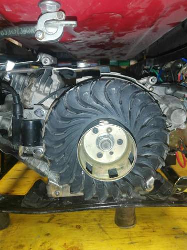

Das Teil?
Schwungrad Zündung
Das was wie ein Lüfterrade aussieht ob sich das auf der Welle verdreht hat, dann wäre trotz dem Magnetgeber außen die Zündung verstellt. Bild 1 oben, muss aber mit Abzieher entfernt werden wenn die Welle konisch ist.
Da müsste dann ein Nutenstein auf der Welle sein die die Stellung von Welle und Magnetrad fixiert.
Nein....das ist bei mir glaube ich anders. Auch hinter dem Kunststoff-Lüfterrad ist der Schwung durchgehender Guss. Im Motorblock innen wird ja nichts mehr sein was mit Zündung oder Kaltstart zu tun hat?

Das Magnet sitzt auf dem Polrad welches mit der Starterglocke auf der Kurbelwelle verschraubt ist. Damit sich das Polrad nicht verdreht ist zwischen dem Rad und der Welle ein Keil (Halbmond). Ich glaube aber eher nicht das sich das Polrad zur Welle hin verschoben hat, da der Motor ja im warmen Zustand lief.
